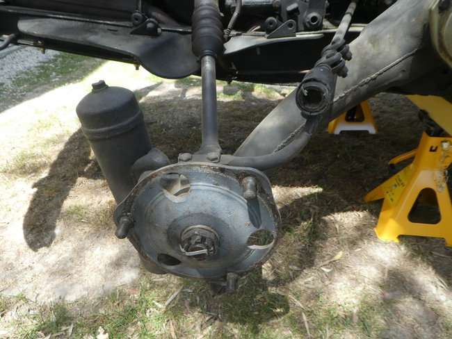

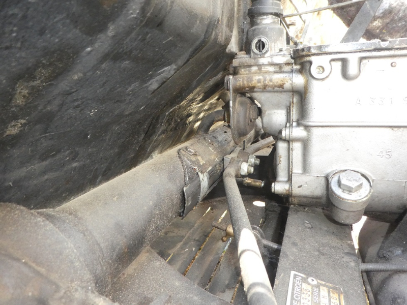

Je pense que ça n'aide pas mais voici quelques photos

Tu n as pas démonté les cardans ? Les fourches cote boite aligné cote pivot

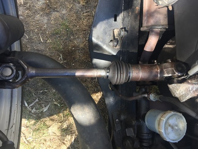

Première constatation : cardan gauche décalé d’environ 90 degrés
J’étais passé à côté :boulet2:

Le cardan gauche était décalé de 90° :
J'ai démonté les 2 roulements, le gauche était à mon avis abîmé car la bague extérieure est sortie trop bien.
Dans mon cas, c'est juste qu'il a été mal monté. :cry:

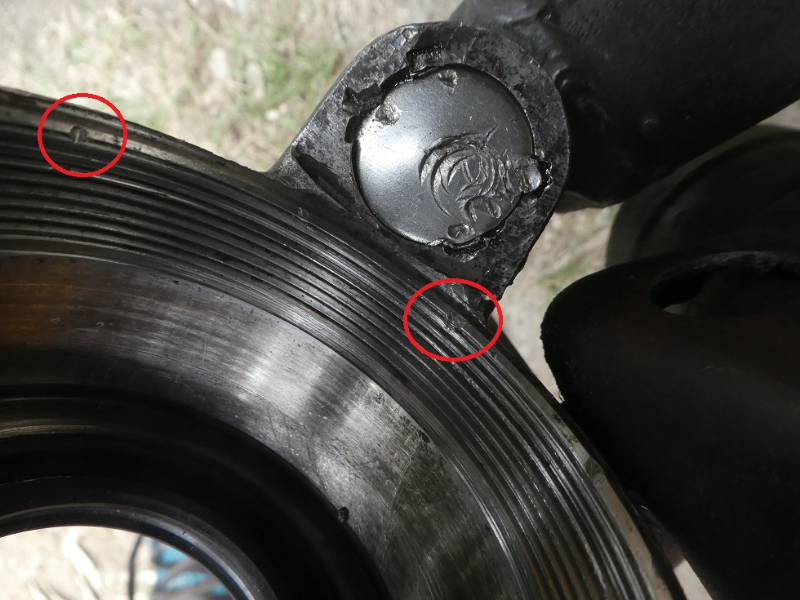

L'écrou de roulement a été arrêté au pointeau (comme le manuel le précise).
Du coup, le filetage est légèrement abîmé : on fait comment pour le "rectifier" ?
et faire en sorte que le nouvel écrou rentre correctement ?
Re: Vibrations dans la transmission 2CV
Pingouin a écrit :L'écrou de roulement a été arrêté au pointeau (comme le manuel le précise).
Cela n'a aucune espèce d'importance, la partie abîmée du filetage représente environ 0,001 % de la force totale du serrage .
