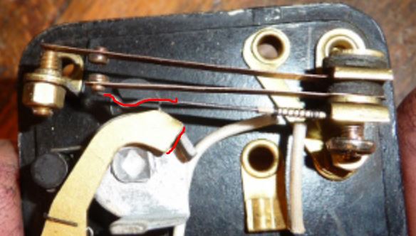

ma centrale clignotante ne fonctionne plus. j'ai contrôlé l'alimentation et l'allumage en direct des clignotants tout est bon.
le problème vient obligatoirement de la centrale clignotant scintex d'origine.
une fois démonté je me rend compte d'un mode de fonctionnement par bilamelle qui peuvent ne plus faire contact et m’aperçois que "on va dire la dent "(en haut a gauche) ne remonte pas causé par l'usure liée au frottement contre la lamelle
une idée pour rénover l'ensemble ? ou plan de montage ou fonctionnement
en vous remerciant par avance

Ben c'est une centrale a minuterie , possible que se soi aussi un soucis interne dans la centrale , niveau de la minuterie!!
je peut pas te dire grand chose a distance sur 2 photos , mais les lamelles il y a une qui touche l'autre faut pas!!
après si tu a une usure sur la lamelle ,tu peut faire un essaie,avec un fer a soudé et de l’éteind ,de faire un point pour rétablir le contact
sinon ta centrale et hs :salut:

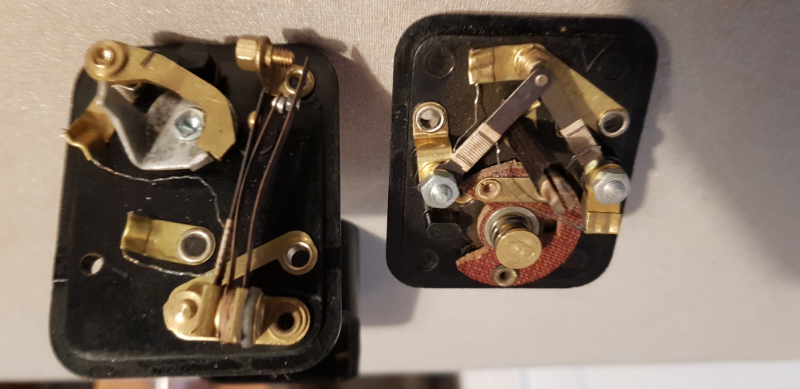

tu pourrais faire 3 photos comme celle la dans les 3 positions Gauche/Relaché / droite ?
quelques vues du meme enfin je crois https://www.2cv-wiki.de/index.php?title=Blinkerschalter

:clap: excellent merci c est tout a fait ça !
Bon les lamelles ont surchauffé sûrement passage en 12v .
Je vais essayer de les redresser mais a mon avis compliqué.
