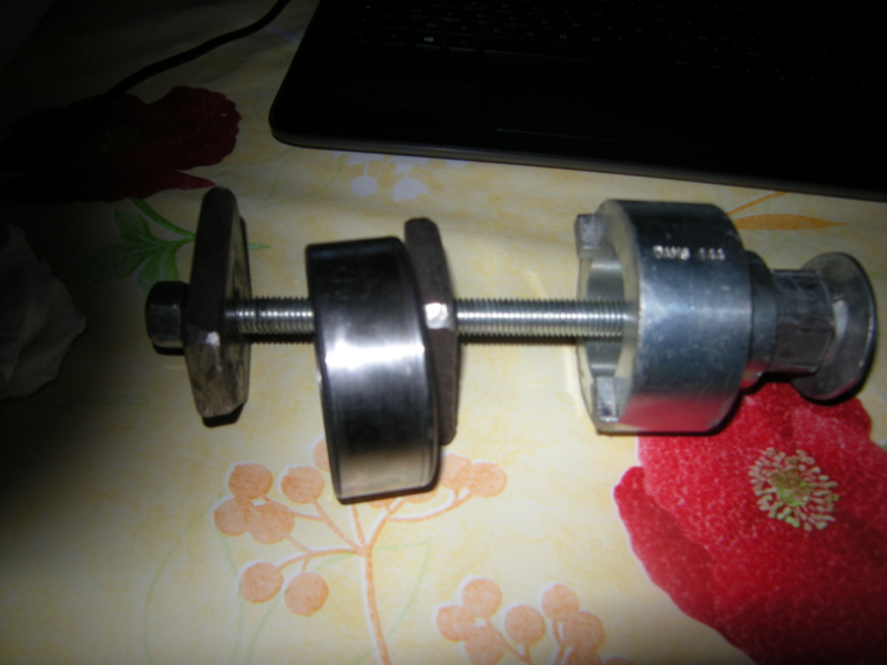

:salut: je viens de changer mes roulements de roues sur mon AK et je me demande comment remettre la flasque comme il se doit. j'ai fait 2 carrés avec une tige filetée mais pas assez costaud apparemment :siffle:

le moyeu avec les 3 filetages pour maintenir la roue :laughing:

Oui j'ai vu cette vidéo mais ma flasque bouge encore malgré le serrage avec mes 2 plaques prises en sandwich avec une tige filetée , je vais essayer de me refaire un outil pour ne plus avoir de jeu.

Salut il te faut se genre d'outil ,sinon tu peut te le fabriqué .
Tu monte ton roulement ,bien serrer avec la bague écrous , ensuite tu huile la porté du moyeux du flasque tu le rentre en force
en serrant avec une tige fileté et une douille du bon diamètre qui appui sur le centre du roulement , tu serre , et de temp en temp
tu tape le flasque pour le rentrer ,et tu resserre , une fois bien rentrer il doit plus bouger , ,et après le serrage final avec le cardan
complétera le serrage . :salut:

:salut: Merci pour vos suggestions , tout est remonté et ne bouge plus , j'ai doublé l'épaisseur de mes plaques pour le sandwich et serré le tout avec une barre d'un mètre puis remonté le cardan avec un serrage à la barre pour voir si ça bougeait , nickel :wink:
