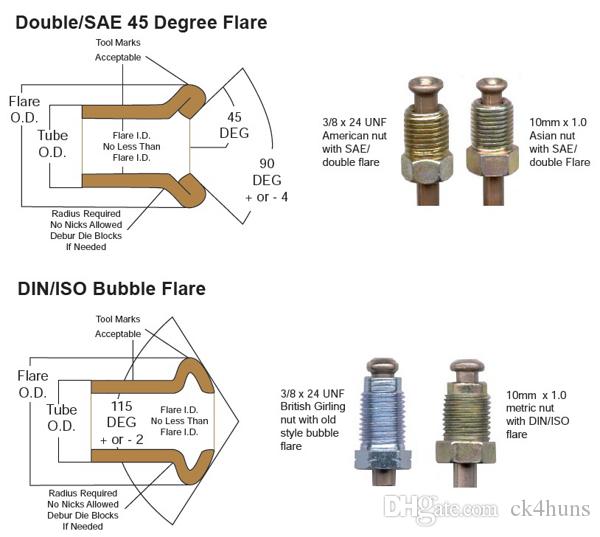

Je recherche une matrice pour refaire les collets sur les durites de freins de ma Traction , les collets sont spécifique et une matrice de plombier ne convient pas .

Il y a un revendeur pas loin de chez moi je vais aller voir , mais je pense que le produit doit faire des collets juste évasé les miens ça fait un genre de bourrelet .
