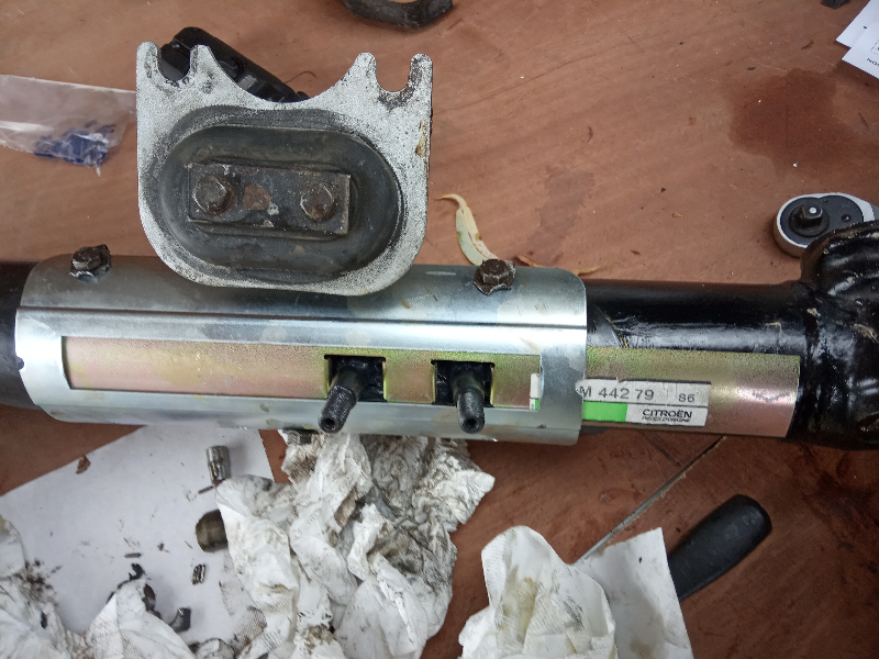

je change la crémaillère de ma 2 CV et petite question est ce que la tôle glissière de couleur cuivre doit être graissée?
j'ai un petit doute :???:

Perso je graisse lorsque je fais l'entretien, donc je te répondrai oui.

Quand j'ai refait ma crémaillère, comme c'était graissé, j'ai remis de la graisse neuve après avoir tout nettoyé.
La pièce coulisse entre deux tôles, avec la graisse, le coulissage n'en sera que meilleur je pense.
