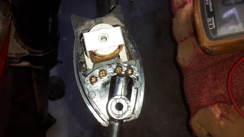

J'ai ouvert le comodo, et dedans je trouve un enroulement. Ca aussi, c'est quoi ??
Si qqn a un lien expliquant le principe de fonctionnement, ou un schéma ou une idée, je prendrais très volontiers !

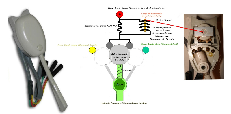

Le boitier c'est la centrale clignotante.
L'enroulement dans le commodo c'est le bruiteur : tic, tic, tic.....quand les clignotants fonctionnent.
Ce sont deux systèmes indépendants.

Pas encore trouvé de commodo hs a autopsier mais dans le principe c'est ca ,
Le courant disponible pour allumer l'ampoule passe : une partie par la resistance et l'autre par la bobine de l'electro aimant du bruiteur, si la centrale est HS en position " je laisse passer le courant en permanence"
il y a de forte chance que la résistance crame ou la bobine car plus de niveau bas permettant de refroidir.
Lorsque vous changez l'ampoule par une ampoule led le courant nécessaire étant moindre le courant dans la bobine n'est pas suffisant pour que le plongeur frappe la tôle du commodo.
La puissance de la centrale clignotante doit etre au mini la somme de la puissance de tes 2 ampoules

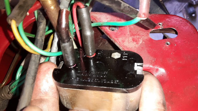

Voici des photos du boitier centrale et du commodo.
Donc, si je comprends bien, l'enroulement n'a aucun role a part de bruiter ? ce qui voudrait dire que le problème a de fortes chances d' etre dans la centrale ?
C'est bien une AZAM Export avec 4 clignos. Tout semble d'origine, et je les ai vus marcher un peu il ya quelques semaines. J'ai vérifié les ampoules et nettoyé tous les contacts. Si je branche en direct, les ampoules de custode s'allument bien. Les clignos avant ont eu marche, mais pu maintenant (j'ai démonté/remonte les ailes un paquet de fois, ca peut etre juste ca qui a perturbe le retour de masse). Du coup l'intensité tirée est forcement moindre, mais est-ce que l'intensité moindre peut influer sur la centrale ? Sur mes autres voitures, seule la fréquence de clignotement change quand une ampoule manque ?

Tu ne dis pas combien font tes ampoules : 15 w ou 21 w ? Sur la centrale , rien de spécial à dire, sauf que la démonter ne peut que lui faire du mal...moi je laisserais cette centrale pour le moment et me dirigerais plutôt vers un problème de masse...Essaie de brancher la masse des ampoules d'ailes en direct avec un fil volant...avant de toucher à ta centrale qui semble bien étanche et qui n'a aucune raison d'être encrassée à l'intérieur...
Nb : tu peux aussi relever la marque de la centrale et voir sur internet si elle est bien adaptée pour 4 ampoules de 21 w ou de 15 w ...

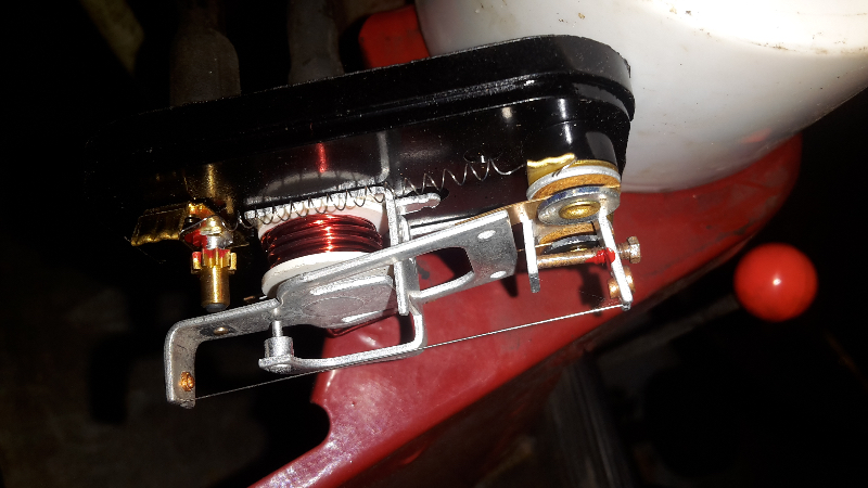

non pas de 555, pas de condo :lol: :lol: :lol: , dans les vieilles c'est un bilame en chauffant avec l’intensité du courant la lame se tord et ne fait plus contact retombe a froid et etc ou un filament qui rétrécis je me rappel plus . D'ailleurs il n'y a que 2 cosses , 1 entree et une sortie .

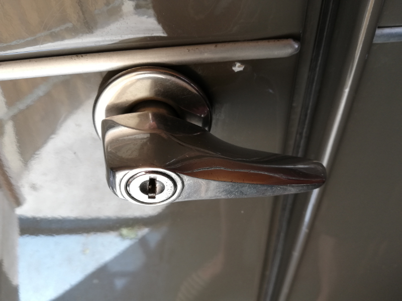

J'y pense, pourrais tu m'envoyer une photo d'une de tes poignées de porte STP; je t'explique, quelqu'un m'a dit que les poignées de porte de mon Azam étaient des poignées d'Azam Export : avec ton Azam c'est le moment de vérifier...

Deja, comme j'aime comprendre, j'ai ouvert, et ca ressemble a ca :
Effectivement c'est propre, pas casse, donc on va assumer que ca fait le boulot. On est a un peu plus qu'un bilame. Ca a meme l'air un peu réglable via la vis au bout de la lame. Dessus, il y a écrit 15W.
Comme prévu, j'ai tire des cables directs des culots a la masse de la batterie. Ca s'est mis a clignoter. Lentement, pas tout le temps, après plusieurs secondes, mais ca clignote. Pour les ampoules d'époque, je ne sais pas. Tout est efface. J'ai mis des 15W neuves pour voir, puis j'en ai remplace une par une 21W. Le claquement du bruiteur augmente (l'intensité est plus forte) mais le clignotement pas vraiment. Il est peut-être aussi un peu plus franc. J'essayerai de trouver une 2eme 21W pour voir.
Bref, je considère la masse comme une piste. Donc la prochaine étape est de cabler les retours des clignos avant de manière definitive. De toutes façons, vu les assemblages des clignos sur l'aile, et de l'aile sur la caisse, et la tendance a s'oxyder avec les projections des roues, le passage du courant ne sera jamais bon, donc on va améliorer le design. On verra si ca fiabilise le clignotement.

Merci Keyoke mais ce qu'il me faudrait c'est un gros plan sur une poignée...alors je mets une photo de mes poignées de porte :

Je t'en fais des plus proches des que je passe a cote de la 2CV, mais ce que tu me montres, ca semble très très proche de ce que j'ai. En plus brillant

lucky40 a écrit :Merci Keyoke mais ce qu'il me faudrait c'est un gros plan sur une poignée...alors je mets une photo de mes poignées de porte :
Salut lucky40. Tes poignées ressemblent bien quand même à celle que Bob a mis en ligne. Elles ressemblent bien à des exports.
