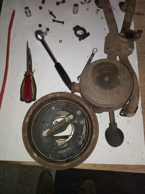

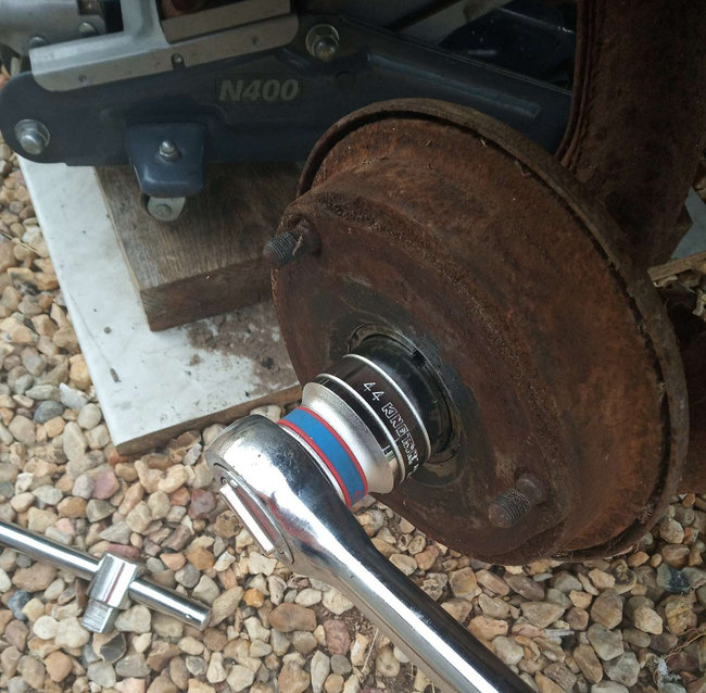

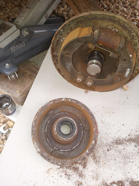

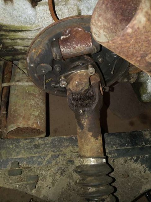

Je commence vraiment en douceur, j'ai démonté le demi cardan avant et le tambour grippé pour pouvoir la déplacer et la mettre à l'abri pour cet hiver.
les garnitures ne sont pas vraiment mortes mais elles doivent dater !
faudra tout racheter neuf évidement, à part peut être les tambours je ne sais pas.
- 2cv AZA 1966 : Là faut quand même forcer un peu !
- Enfin sortie !!
Posté : 05 août 2019, 10:17
par bob41
Bon courage !
Oui, il faut forcer sur la clé, et même souvent prendre un bras de levier plus long.
Effectivement, il faudra changer les garnitures et les cylindres de roues, et aussi les ressorts.
Pour les tambours, un bon nettoyage devrait suffire.
Si tu les fais rectifier, attention à ce que le rectifieur ne tape pas trop dedans, sinon ils risquent ensuite d'être hors cote et tu ne pourras plus régler les freins, ils seront inefficaces. Ca m'est arrivé avec mon AMI 6, les tambours étaient trop ovalisés et le rectifieur a du aller trop loin, résultat, j'ai du remettre des vieux tambours.
Tolérance de faux rond : 0,1 mm.
Cote maxi de rectification : 2 mm au diamètre.
Posté : 05 août 2019, 12:13
par renato13
Je suis du même avis que bob, remonte tout en neuf.
LE tambour sil et pas rayer ,ou creusé ,ou ovalisé ,un coup de toile et c'est bon.
Pense a bien arroser de dégrippant les escargots de réglage des mâchoires , et les excentriques du bas .

salut à vous !
je commence les miens ce week-end,as-tu eu besoin de rétrécir le diamètre de ta douille ?
faut-il prévoir de changer les écrous de 44 ?
Posté : 05 août 2019, 14:46
par bob41
Les écrous de 44 sont normalement arrêtés par un coup de pointeau. S'il y en a beaucoup il vaut mieux les remplacer.
De même s'ils sont abîmés.

Posté : 05 août 2019, 23:39
par Le_solognot_41
Jimjim a écrit :salut à vous !
Tu veux dire si l'écrou était ovalisé ?
Dans mon cas non.
Par contre il vaut mieux le changer à chaque fois pour un neuf.
La partie maté au pointeau peut endommager le pas de vis et là ce n'est plus 5 €.

Posté : 06 août 2019, 07:47
par Jimjim
oui je parlais bien du fait que ce soit maté ,j'ai commandé mes pièces et j'ai oublié les écrous... (encore des frais de port....) je verrai en démontant s'il n'y a pas moyen de les récupérer...
bonne journée à tous !
Posté : 06 août 2019, 14:52
par Le_solognot_41
Jimjim a écrit :oui je parlais bien du fait que ce soit maté ,j'ai commandé mes pièces et j'ai oublié les écrous... (encore des frais de port....) je verrai en démontant s'il n'y a pas moyen de les récupérer...
essaye de limer la partie matée et avec un peu de chance tu retomberas pas en face de la partie supprimée.
maintenant c'est vrai que vu le prix des écrous...

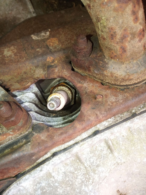

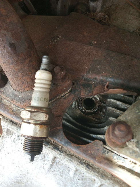

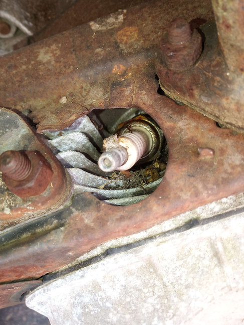

je continue en douceur sur la 2cv quand j'ai 5 minutes et j'ai donc démontée les bougies car j'avais peur qu'elles soient grippées, elles n’étaient pas coincées heureusement.
- Pas mal de saletés autour de la bougie !
- Obliger de demarrer le compresseur pour mettre un coup de souflette
- Douille longue de 21 mm, et j'ai remonté avec de la graisse cuivrée.
La marque des bougies est AC DELCO, elles doivent dater un peu.
Amusant le diametre de clé est de 20,8 mm (
), une clé de 21 et ça convient.

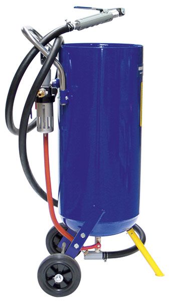

Salut à tous,
aujourd'hui je me suis équipé d'une petite sableuse d'occasion en vue de décaper quelques parties de ma 2cv.
elle est prévue pour fonctionner avec un compresseur de ... 2 chevaux ( ! ), dans les puissances équivalente au miens.
- Sableuse à 200 balles pour les petits travaux.
- 1238903-image-1.jpg (24.58 Kio) Vu 33612 fois
je ne me suis jamais servi de ces engins là on verra bien, déjà je m'entrainerais sur des jantes rouillées qui trainent.
si des personnes peuvent donner des conseils ils seront les bienvenues !
j'ai un espèce de sable noir avec je crois, mais je sais qu'il y a aussi un sable spécialement adapté pour les carrosserie ( le corindon ?? ),
si quelqu'un a des infos...
Posté : 11 août 2019, 08:50
par Mikey 71
Salut, elle a l'air pas mal du tout ta sableuse... Il te faut, par contre, un bon compresseur avec un débit d'air, c'est indispensable. Sinon, tu pourras rien faire. Ton sable ou ton corindon ne frappera pas assez fort sur la carrosserie. Le corindon est souvent utilisé pour le décapage de carrosserie, je crois que c'est plus dur que le sable...
Posté : 11 août 2019, 10:15
par mpil
Pour le sablage, pression entre 2 et 3 bars maximum !
Si ça ne marche pas, ce n'est pas la pression ni la sableuse mais le sable non adapté.
Posté : 11 août 2019, 11:19
par Mikey 71
Le débit d'air du compresseur est important aussi, on l'oublie souvent. Il ne faut pas confondre débit et pression...
Posté : 11 août 2019, 12:20
par Le_solognot_41
pour le débit va falloir faire des pause café a mon avis, j'ai pas un compresseur pro.
j'espere que le corindon n'est pas trop chère !
mpil a écrit :Pour le sablage, pression entre 2 et 3 bars maximum !
le gars m'a dit qu'il avait réglé le régulateur à 6 bars, je baisserai doc un peu pour commencer.
( edit : la doc indique entre 4 et 8,5 bars, avec le corindon je vais y aller très bas sinon la buse en céramique va pas durer longtemps )
moi j'ai un 100 litres, une fois gonflé à 8 ou 10 bars si je demande 3 ou 4 bars je tiendrais plus longtemps sur mon volume d'air.
Posté : 11 août 2019, 12:31
par Mikey 71
J'ai été voir sur mamazon, tu en trouves en sac de 500g à 7€ environ. Pour ton compresseur, ça va être juste 100 litres. J'ai une ponceuse excentrique et c'est juste, mon compresseur ne même pas. Après, tout dépend, comme j'ai déjà dit plus haut, du débit de ton compresseur, qui se mesure en litre par minute. Comme tu dis, des pauses café, améliorer ou pas
, te seront nécessaires...
Posté : 11 août 2019, 12:44
par Le_solognot_41
le corindon se réutilise pas mal de fois, c'est une bonne chose.
j'ai plus qu'a acheter un tamis !
voici un tableau du site vendeur :
- carrosserie : corindon
- alu : bille de verre
- carburateur : bicarbonate de soude ( soda )

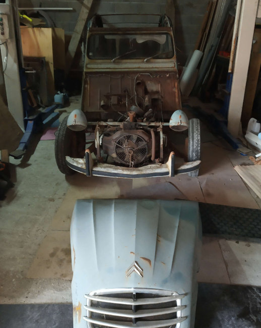

de mon coté j'ai enfin roulé la 2cv dans mon garage, je serais plus a mon aise le soir pour désosser doucement :
- A l'abri pour l'hiver !

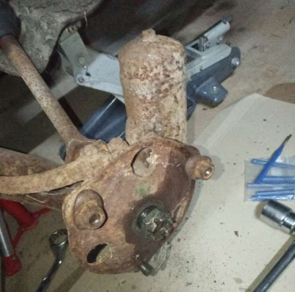

j'ai entrepris de déconnecter le cardan du moyeu, mais l’écrou de 32 m'a occupé jusqu’à la nuit,
il était tellement coincé que j'ai cru à un moment à un filetage inversé pour cette roue à droite,
- IMG_20190816_221015.jpg (35.91 Kio) Vu 33446 fois

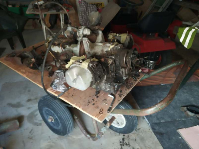

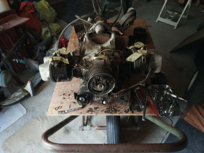

Posté : 20 août 2019, 21:28
par Le_solognot_41
J'ai placé le moteur sur une planche pour travailler dessus,
mais comme je n'avais pas mis de gasoil dans les cylindres,
et comme je ne veux pas forcer, je ne peux plus trop rien faire.
- En Sologne, on met tout dans des brouettes !
- Il est très sale, il y a du boulot !

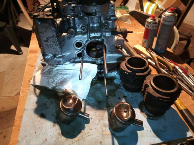

Posté : 24 août 2019, 10:40
par Le_solognot_41

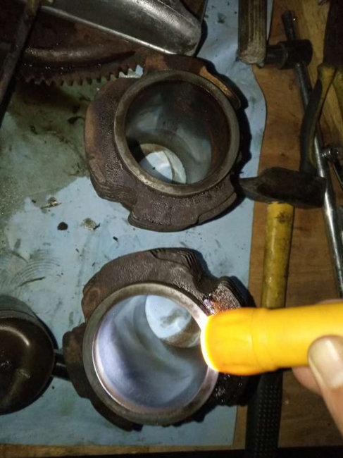

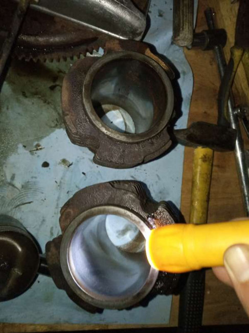

j'ai démonté hier soir les 2 cylindres, alors que je croyais tout bloqué, cela s'est enlevé plutôt facilement, y compris l'axe !
vive les 2 cv !
- vive la mécanique simple !
ce qui m’étonne c'est l'absence de marque dans les cylindres,
j'aurais cru sentir avec le doigt une épaisseur en haut et en bas de la course des segments, là rien du tout, peut être qu'un kit neuf avait déjà été installé peu avant l’arrêt du véhicule.
je ne sais pas comment évaluer l'usure.
- l’intérieur semble en bon état .
ça ne changera pas grand chose vu que je remet un kit neuf, c’était par curiosité.
