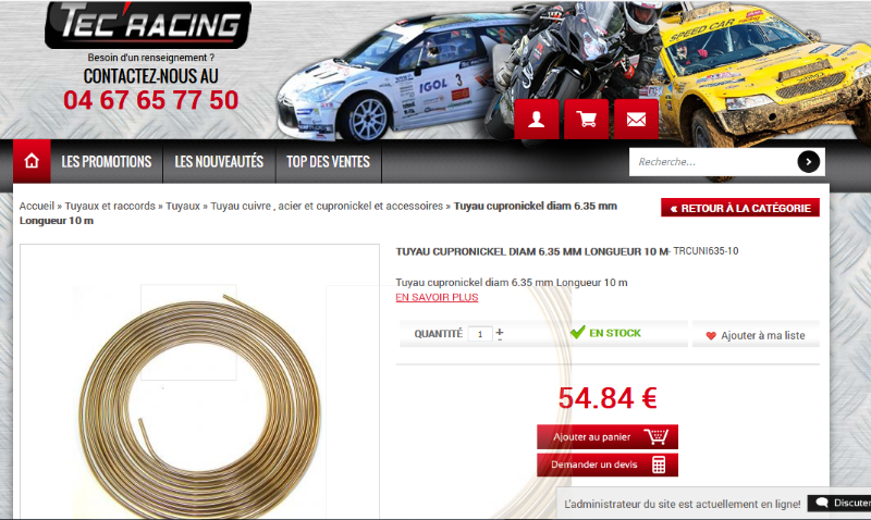

J'ai trouvé ça 54,84 € la couronne de 10 mètres , en espèrent que je puisse faire correctement les collets :( .

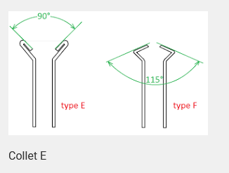

Oui il faut un appareil spécifique pour faire ce genre de collet ,( collet E ), maintenant il faut le dénicher :( , certains les font avec une matrice de plombier pas sur de l’étanchéité :???: , le double rabat justement doit optimiser cette étanchéité .

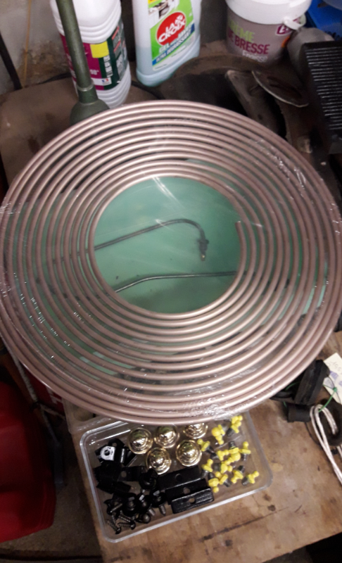

Ca avance j'ai déjà reçu la couronne :wink:

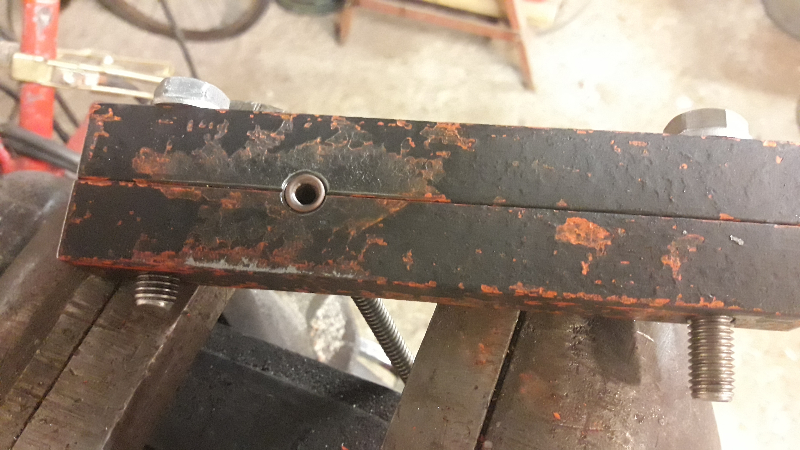

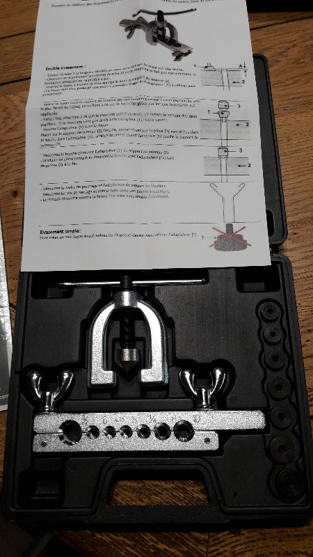

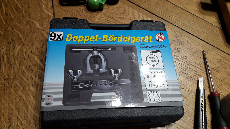

Bon j’explique ,
J'ai commandé cette boite à confectionner collets , une vingtaine d'€uros une pure merveille made in China :vomi: ,
Avec l'explication qui va bien :cafe: , et en Français :laughing:
Donc je me mets à l'ouvrage , premier collet foiré :( , deuxième collet pas mieux , trop de jeu dans la matrice , et trop de jeu dans le poinçon je décide donc de fabriquer une matrice dans deux morceaux de carré de 20 m/m ,
Un pure merveille du Made in Marco :mdr: sans jeu et aux bonnes dimensions .........
Donc troisième collet avec ma matrice réussi reste à faire le double collet avec la toupie prévue à cette effet , inutilisable vu les dimensions de ma matrice je fini donc le collet avec une grosse toupie de plombier , avec un peu d'attention je fais une pièce convenable ,
Voili , voilou avec la matrice de fabrication on peu arriver à faire un travail pas trop mal ( mais surement pas avec la matrice de la mallette )[/i]

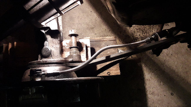

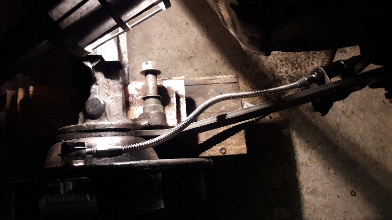

Voila la pièce montée , ça vis correctement et ça a l'air de prendre sa place , j'ai démonté pour vérifier l’écrasement du double collet qui était très correct et bien centré reste à voir en charge :???: .
A occasion je ferai tourner une autre poinçon aux bonnes dimensions
