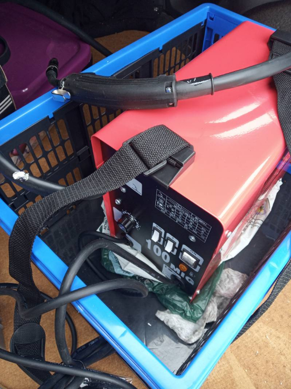

Bon voila j'ai acheter mon poste mig d'occaz, et il est neuf !
il a l'air identique à celui de chez liddle sauf qu'il est rouge, pour apprendre ce sera très bien.
je sais pas si la marque wurzburg existe vraiment mais bon.
il me faut maintenant acheter une bobine de bonne qualité et voila.

Le_solognot_41 a écrit :Bon voila j'ai acheter mon poste mig d'occaz, et il est neuf !
C'est celui que j'ai acheté l'année dernière et avec lequel j'essai de faire des soudures (phase apprentissage)
C'est surtout la bobine de fils qui va faire la différence !!!
Je viens de finir la mienne, est mes soudures sont....correctes.
Si quelqu'un a déjà fait des tests et peux nous suggérer une marque de bonne qualité ?
PS : le poste n'accepte que des petites bobine de 900 gr seulement.

Filofax a écrit :Le_solognot_41 a écrit :Bon voila j'ai acheter mon poste mig d'occaz, et il est neuf !
Et bien comme marque ... esab !
moi je vais aller voir chez AD leur demander, on verra bien.
