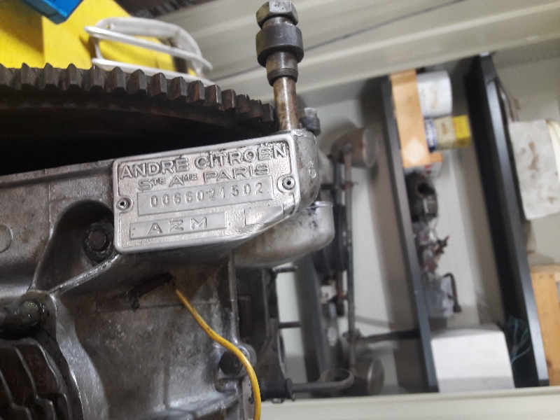

En matière de moteurs 425 il y a le AZ, dit de 12 ch (en fait de 12 à 14,5 suivant les années) et le AZ série A, dit de 18 ch.
On peut monter un vilo d'AZ série A dans un AZ à condition de mettre un joint spi avant.
Mais on ne peut pas faire l'inverse : monter un vilo d'AZ dans un AZ série A, car sur celui d'AZ il n'y a pas de joint spi avant mais une turbine de retour d'huile, et elle ne fonctionne pas dans un carter de 2 CV série A. Enfin, c'est toujours ce qu'on m'a dit.
Normalement, d'après ton avatar, c'est AZA, donc AZ série A.
Alors le moteur AZM, connais pas, ou plutôt si : il y a AZC avec embrayage centrifuge et AZM sans. Mais ça ne correspond pas avec ce que j'ai écrit plus haut.

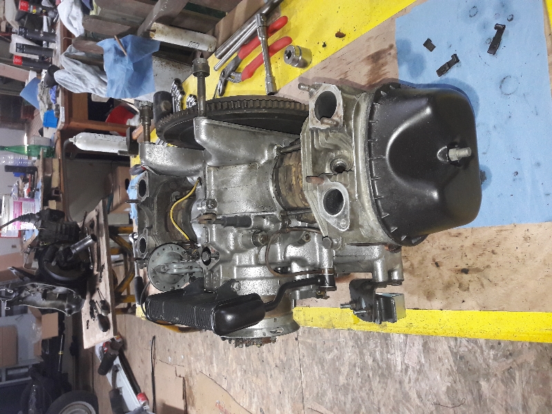

Mets-nous une photo du moteur ou au moins d'une culasse qu'on voit les orifices admission et échappement, pour vérifier.

Azm c est le mien d origine 425 18cv sur Aza 66
Pour reconnaitre la derniere evolution des vilo 425 18 la seule facon que j ai trouvé c’est la longueur du taraudage des vis de volants qui passent a 26 au lieu de 16,5 1967

Voilà les photos de mon moteur.
le vilo est mort comme je l'ai dit mais je n'en trouve pas, et je veux savoir si celui du AZ peut y aller.

Et la plaque moteur

Oui, c'est un AZ série A, 18 ch.
Alors, vous allez voir que c'est tout simple ! :mdr:
Voilà ce qui est écrit sur mon catalogue de pièces de rechange de 1968 sur les vilebrequins.
- réf AZ 121-02b : Vilebrequin avec bielles, alésage en bout vilebrequin diam. 18 mm., diam. coté dynamo 34 mm. sur 27 mm de long. Mars 63 à septembre 67, remplace modèle précédent. R. p. (remplacé par) AYA 121-02a
- réf AYA 121-02a : Vilebrequin avec bielles, alésage en bout vilebrequin diam. 18 mm., diam. coté dynamo 34 mm. sur 27 mm de long, 5 trous filetage 8x100 à 10 mm du plat. Depuis septembre 67. R. p. AYA 121-022.
- réf AYA 121-022 : Vilebrequin avec bielles et vis de fixation volant.
Donc les vilebrequins de 2 CV sont remplacés par celui de la Dyane 425. Et ils sont apparemment interchangeables. Quand le catalogue indique "R. p." cela signifie que l'ancien modèle n'est plus fabriqué et qu'il faut monter le nouveau. Parfois avec des pièces à changer, dans ce cas il est écrit "d.e.o". et suit la liste des pièces à acquérir pour monter le nouvel équipement. Mais pour les vilebrequins il n'y a pas de "d.e.o." :shock:

425cc (1963-1970)
Type A53 – Plaque moteur AZA, AZC, AZM
16ch Din à 4200trs/min – 27Nm à 2500trs/min – Modèles AZ (3/63-2/70) et AZU (1/63-8/67)
Quatre vis de chaque côtés du collecteur
425cc (1967-1972)
Type A79/0 – Plaque moteur AYA, AYA C, AYA M
18ch Din à 5450trs/min – 29Nm à 3500trs/min – Modèles Diane (8/67-3/68) et AZU (8/67-8/72)
tu as donc 6 plaques moteurs qui peuvent correspondent à ton vilebrequin , attend confirmation des autres membres.
mais tu as la même voiture et le même problème que moi: trouver un vilebrequin en bon état, et c'est pas facile.
j'ai déjà acheté un autre moteur d'occaz mais le vilo était plus abimé que le mien.
Âge : 58
Re: Moteur 2 cv 425 ne tourne plus
Ce que tu écris est exact mais incomplet ! :shock:
En effet les moteurs 425 de 12 ch avec trois vis au collecteur peuvent aussi être marqués AZC ou AZM....Et ce sont aussi des A 53, ce qui n'arrange rien.
Rappel : C pour centrifuge, M pour mécanique.
Le vilebrequin de Diane 425 (AYA) convient pour le moteur de l'AZA de Yaya 29 (c'était d'ailleurs le seul qui était fourni à partir de sptembre 67), mais pas celui d'AZ 12 ch à cause de la turbine de retour d'huile.
