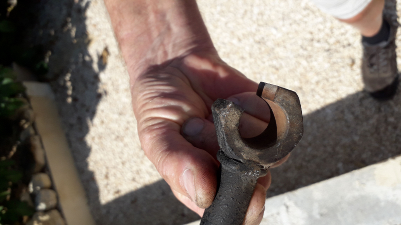

Oeillet de tirant de pot de suspension, jamais vu çà, l'amorce à la cassure n'est pas recente, et comme je l'ai achetée debut juillet!!!

Vu la photo, c'est pas un embout Citroën, c'est une refabrication douteuse à partir d'un écrou hexagonal et soudé sur un manchon fileté. Yen a qui se vendent, c'est de la me**de.
Pas surprenant que cela aie fissuré, probablement zéro traitement thermique après la soudure qui est franchement pas belle.
Un embout Citroën est forgé en une seule pièce et ne doit pas s'user (c'est le couteau qui doit s'user).
Bon courage
:enchante:
Bon courage
:enchante:
Je ne pense pas que ce soit du du matos "chinois" ils vendent ça chez Citroparts
https://www.citroparts.com/fr/store/2cv ... ri-1007220
par precaution j'ai vérifié les 3 autres et ce sont les mêmes, maintenant effectivement il y a également ceux en arrondi, sur mon autre Deuch, ce sont egalement des têtes style écrou

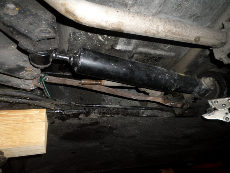

mais voila ce que j'ai fais en attendant
