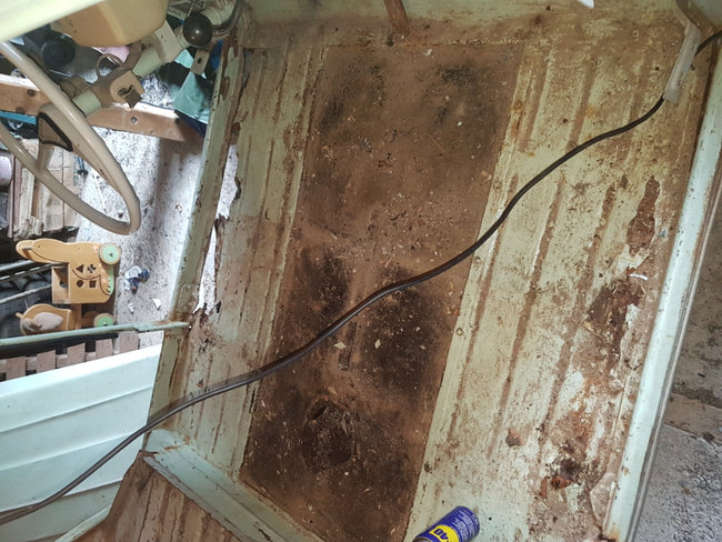

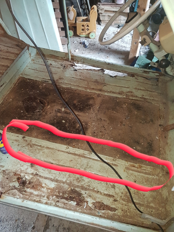

Après des heures de démontage puis de recherche sur internet je viens de me rendre compte que ma deudeuch est une ENAC avec la structure pour la roue de secours dans le moteur et le coffre avec une plaque pour avoir un coffre plat. D ailleurs pour cette plaque qui sait comment on fait pour démonter cette plaque en tôle ?
Merci pour vos réponses.

D'origine le plancher de coffre est soudé. S'il ne l'est pas c'est qu'il y a eu une modification pour pouvoir utiliser l'espace perdu.
Pourquoi cette plaque ? Pour avoir un plancher plat permettant de mieux charger. L'ENAC est une commerciale. C'était un des arguments de vente.
