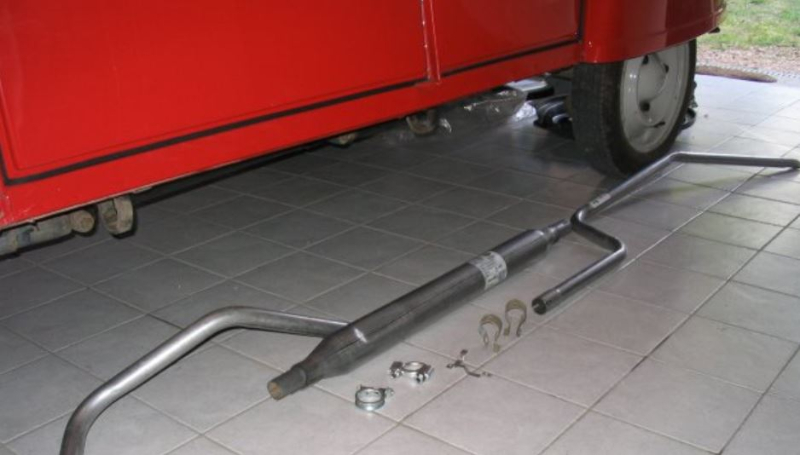

Sinon tu peux acheter ca ! Image
Messages : 2063
Re: Etanchéité cloison pare feu 2 cv
Fredjojo a écrit :Sinon tu peux acheter ca ! Image
C'est pas la meilleure solution mais :mdrordi: ...

Dans ton cas je serais tenté de virer le pot secondaire sous la boite et de raccorder le secondaire d'une récente , tes collègues en ont marre de cette odeur de maïs grillé lorsque tu arrive le matin :lol: :lol:
