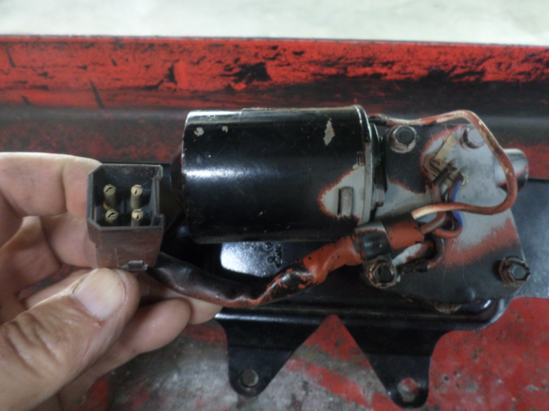

Je suis en galère avec le branchement du moteur d essuie-glace sur ma 2cv6. En effet, aucun des fils du faisceau ne correspond à ceux que je dois raccorder au dit moteur. De plus je suis nul en électricité, j ai déjà cramé 4 fusibles lors de tests. J aimerai comprendre le fonctionnement de ce moteur, un petit schéma serait le bienvenu. D avance merci.

Peux tu me préciser sur la photo jointe quels sont les fils qui sortent du moteur (masse, le +,...)

pour répondre à ta question ,sur ta photo le fil bleu soudé et l'autre à coté,devrait être le plus avant et après contact,!!
Mais attention ,je peut me tromper ,ou ton faisceaux peut avoir subi des bidouillage test d'abord avec un multimètre .

Je ne connais pas ce type de moteur d'essuie-glace cylindrique. Désolé.
Mais le conseil de René est judicieux : équipe-toi d'un multimètre.

J ai vu avec un collègue electricien, et m a grandement aiguillé sur l utilisation et les mesures a faire avec un multimètre. Donc hier soir, multimètre en main j ai fait des mesures (ohms et volts) pour déterminer le commun du bouton, le plus, puis j ai fait mes branchements ( en m aidant du schéma).
Et ça marche. :fete:

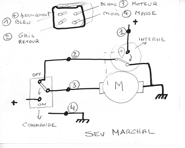

Petit schema
eg cyl (1).jpg (67.97 Kio) Vu 9319 fois
Re: Branchement moteur d'essuie-glace de 2CV résolu
C'est bien, Bomacars, mais regarde la photo, pour le branchement ce n'est pas ce modèle de moteur qu'il a. Pour le principe c'est bon.
De toute façon il a réussi !
Faux, le shema correspond bien à celui de Jeanfi21 mais ce n'est peut être pas un SEV Marshal, malgre tout cela le SEV Marshal cylindrique est bien reél :salut: :salut:

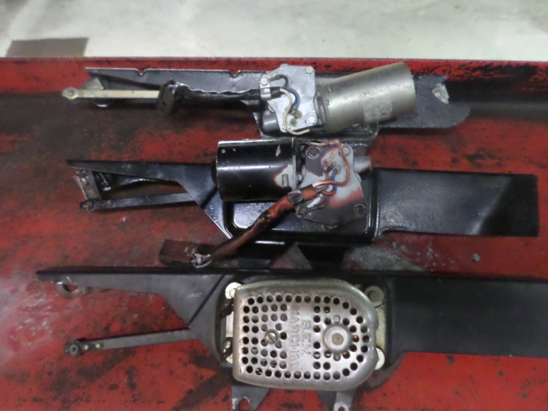

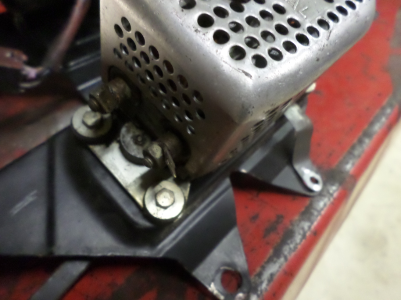

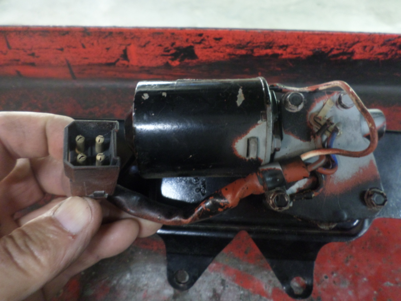

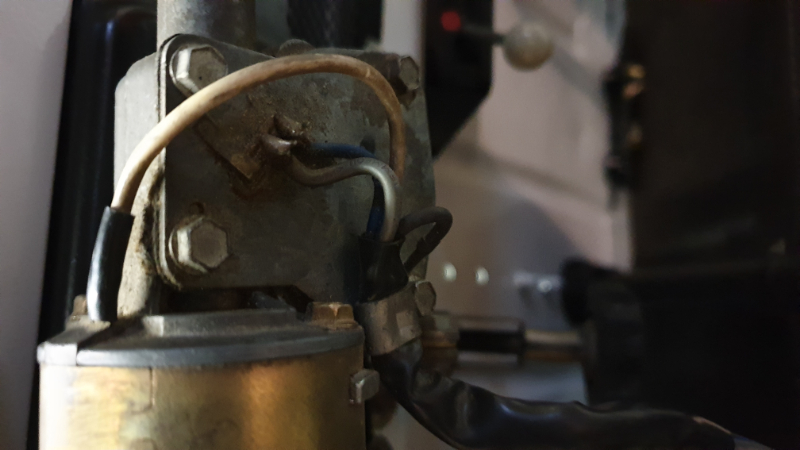

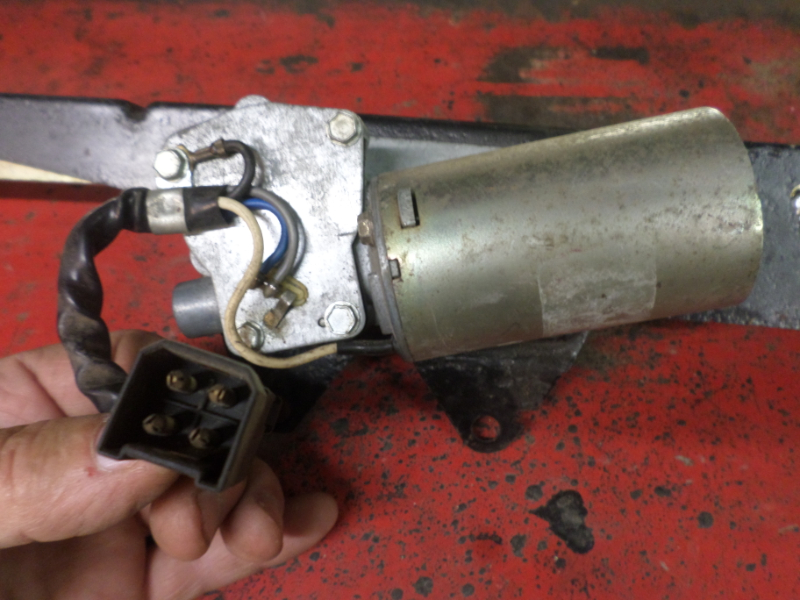

Voici 3 modeles d'essuie glaces, je sais pas à quelle 2cv ils sont attitres, mais comme je vois que tu en connais un "bout" tu pourrais éclairer.
Je pense que celui de Jeanfi21 est celui ci
Mais celui la a le même cablage
Seule le SEV Marshal n'a que 3 fils
Pour les 2 autres
Le fil Bleu + Permanent
Gris Retour
Blanc Moteur
Noir la masse.

bomacars a écrit : 11 oct. 2019, 21:38 Petit schema
Merci beaucoup pour ce schéma, j'ai enfin solutionné mon problème d'essuie-glace sur ma blanche que je restaure. En fait j'avais inversé le plus et celui qui part vers le moteur (blanc) au niveau de l'interrupteur. J'avais pourtant enlevé et remis les fils interrupteur par interrupteur lors du démontage et remontage, çà doit être l'âge :mdrr:
