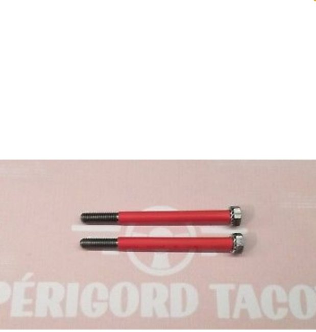

Salut a tous :D
Je souhaiterais savoir si l'isolant qui est situé sur les vis de fixation de dynamo ( en rouge sur la photo ) est important car sur mes vis il est inexistant.
Merci pour votre aide.

Roro2cv a écrit :Salut a tous :D
Je souhaiterai savoir si l'isolant qui est situé sur les vis de fixation de dynamo ( en rouge sur la photo ) est important car sur mes vis il est inexistant.
perso j'ai une aza de 1966 et je pense pas que j'ai vu cet isolant sur mes boulons de mes 2 moteurs.

Tu prends de la gaine thermo-retractable d un diamètre légèrement sup te le chauffe et c bon . La liaison entre les 4 inducteurs sont juste isolée avec un peu de collant ( la jonction d un inducteur a l autre est juste fait en gattant le fil emaillé et vrillé ensemble), a l’endroit ou passe les vis si l’isolant est parti ca touche la vis et donc court circuit .

Merci fredjojo javait un doute mais là sa me paraît plus clair
