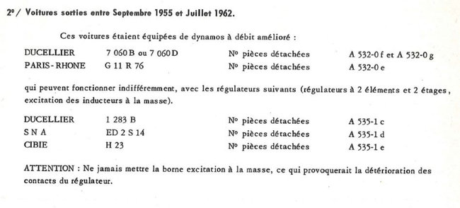

Bonjour a tous les amies.
Je souhaite remplacer ma dynamo sur mon aza de 1965, actuellement c'est une Paris Rhône G11R111 et j'ai en ma possession une ducelier 7060D avec son régulateur mais qui se monte sur les az de 1960.
Je voudrais savoir si ça marcherait ?

Je pense que oui.
Les vilebrequins n'ont pas des embouts différents, puisqu'on peut monter un vilebrequin d'AZ et même d'AZ série A dans un moteur de type A ! :shock:

oui tu peux si ton regu est bien un de celui la , mais c'est dommage de passer de l'une des plus puissante dynamo et regulateur a 3 elements a un couple plus faible et 2 elements.
