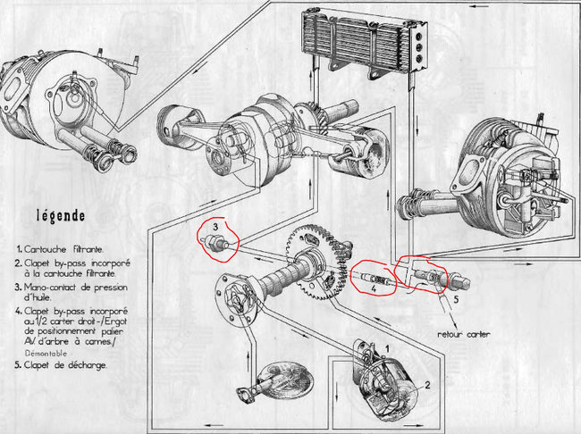

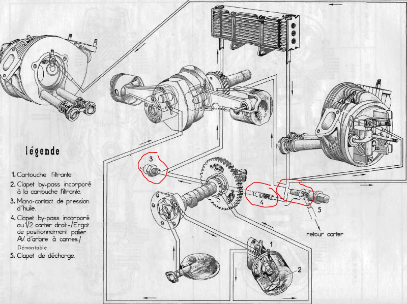

- Fredjojo
- Messages : 1317
Re: Témoin d'huile qui s'allume (2CV6 1983)
Je ne comprends pas comment fonctionne le by pass dans le carter plutot son role (4) ? ou peut etre si radia huile bouché l'huile pousse le clapet et arrive directe au palier avant sans etre refroidi ? comme pas de capteur température huile le moteur fini par chauffer et ....... ou alors comme un bilame pour que l'huile chauffe plus vite au démarrage ?.
S'il le ressort est inefficace idem l'huile jamais refroidi et comment le tester ?

>>Pour ton voyant d'huile : si après la vidange c'est toujours pareil , regarde ton manocontact de pression d'huile si la cosse tien bien serrer dessus.<<
Et où se trouve-t-elle cette cosse de manocontact de pression d'huile?

- Messages : 7054
Bonjour le mano contact se trouve juste sous la pompe a essence ,a droite du carburateur lorsque tu est en face du moteur a la base du cylindre penche toi au dessus de la pompe avec une lampe et tu le verras je viens de vérifier sur la mienne
CHARLYSTONE a écrit :Bonjour le mano contact se trouve juste sous la pompe a essence ,a droite du carburateur lorsque tu est en face du moteur a la base du cylindre
Et normalement le fil passe dans le faisceau avec celui qui vient de l'allumeur.
