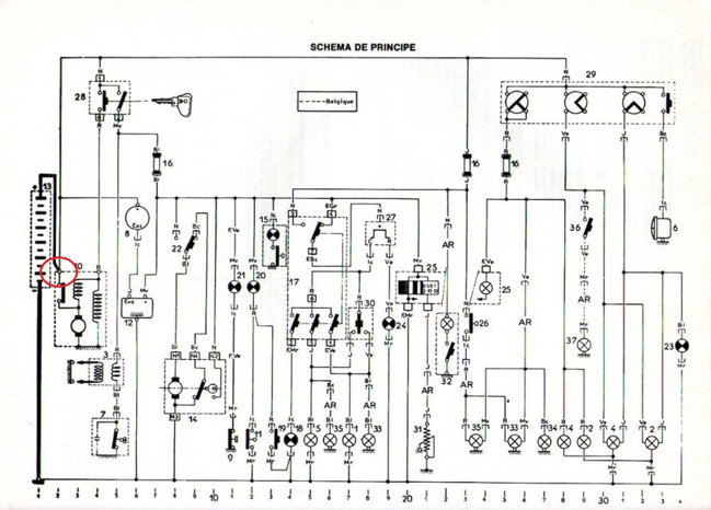

Re: Aide identification problème éléctrique
Regarde sur le schéma électrique ci-dessous, le plus qui alimente toute l'auto part du démarreur, et pas directement de la batterie.
Il suffit qu'il y ait un mauvais contact sur la cosse du démarreur et plus de jus nulle part.
