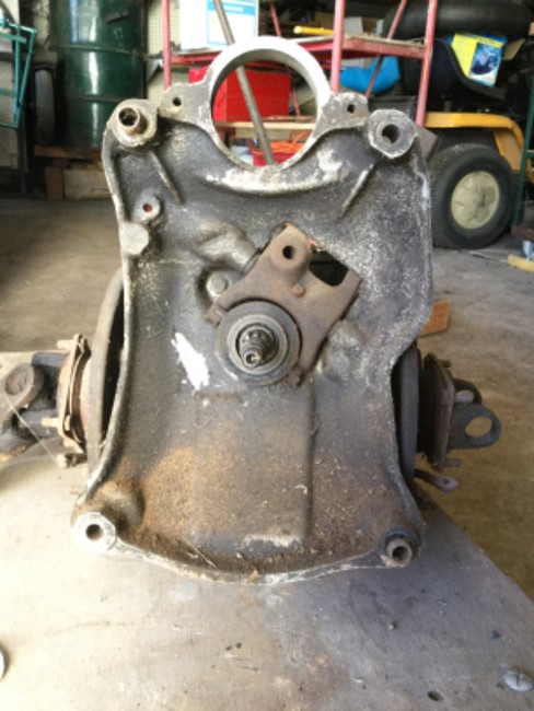

Bonsoir à tous
Une énigme pour moi une question à 10 balles pour vous
J’ai dans le coffre de ma À 1952 une boîte à vitesse avec une série de numéros que voici
AZN 8476
A.331.96.a
1024
A.3313
2
Et donc la question est : qu’elle type de boîte?
Merci de votre aide

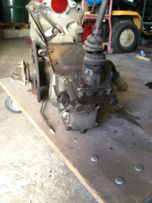

Quelques photos seraient beaucoup plus parlantes...plus particulièrement sur les sorties de boite, sont elles à 4 goujons ou 6 goujons ? Le nombre de cannelures de l'arbre sont aussi un indicateur, une photo de l'arbre et on saura si c'est une boite pour centrifuge ou pas... :salut:

Je maîtrise pas tout sur le forum, je photographie ça demain et j’essaie de poster.

On dirait des disques de frein, non ?
Je dirais donc une boite pour 2cv6 moteur 602 d'après 1982.
Mais attends l'avis d'autres, qui pourrons te dire sans erreur ce qu'est cette boite.

Non c’est des tambours

Non c'est une boite de 425cm az azam ,avec buté graphite ,et je vois pas bien mais on dirait
une boite pour un embrayage centrifuge ,qui a était supprimer . ( tu peut confirmer si la queue de boite et fileté je vois pas bien sur la photo .) :salut:

4 goujons sur sortie cardan a fourches avec flasque tambour.
Axe sortie boite centrifuge, non centrifuge l’axe s arrête aux cannelures
Je n arrive pas a compter les cannelures mais pas 18 .
Couvercle rectangulaire
Pas spécialiste de boite mais je pense az avant 65

Effectivement il y a un Filetage sur la sortie

je confirme c'est une boite pour 425cm 8 cannelures possibilité de monter un centrifuge , :salut:

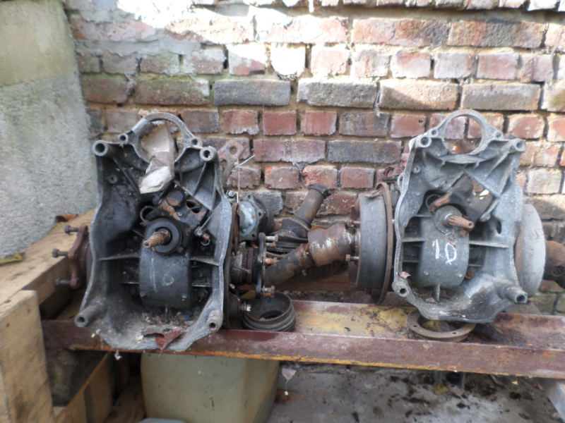

ça ressemble à ça
il y a 10 et 18 cannelures
