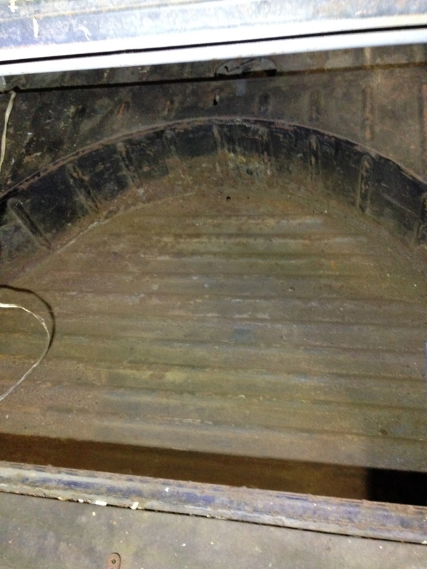

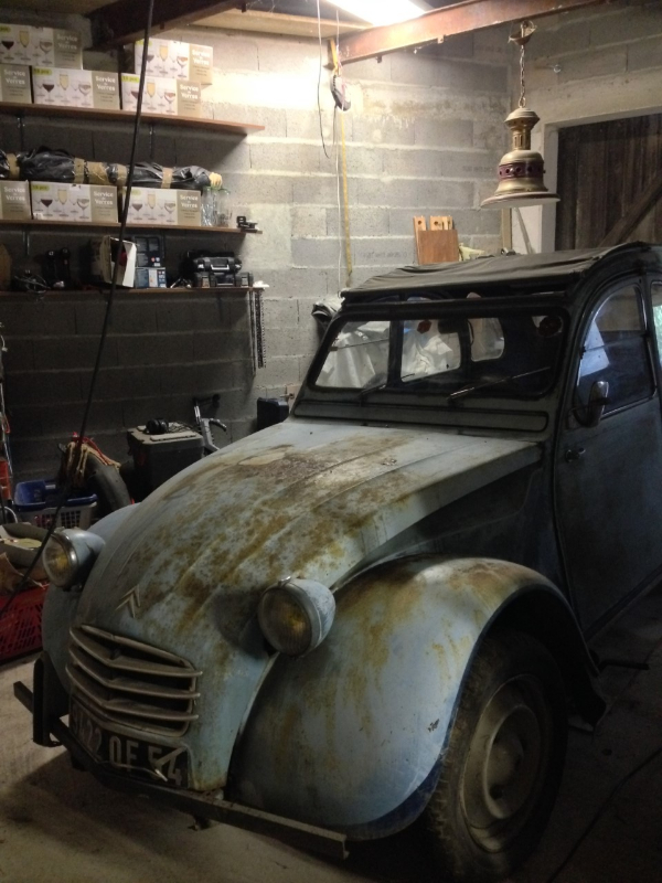

Bonjour à toutes et tous.
Je me suis inscrite il y a quelques mois de ca car j'aimerais rénover la 2CV de ma mère. la voiture est actuellement en Lorraine et moi en région parisienne donc je ne peux m'y consacrer à 100%. Pour ceux qui se souviennent, ZO2 ( oui ma mère lui avait donné un petit nom :) ) à pour le moment des sièges en rotin et attend qu'on s'occupe d'elle depuis très longtemps. Pour les fêtes, je passe quelques temps dans ma région natale donc je vais pouvoir m'en occuper jusque début Janvier .

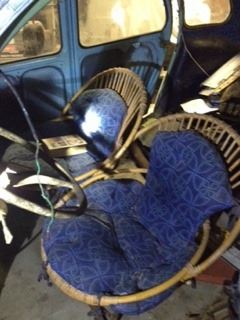

J'ai déjà pris quelques photos que voici en pièce jointe.
j'ai également les papiers avec moi et je sais que la titine est de 1960. je vais par contre essayer de prendre plus de photos du moteur car il a été récupéré d'un modèle un peu plus récent.
J'ai bien conscience qu'il va y avoir du boulot.

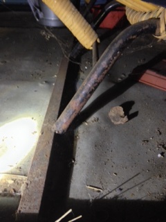

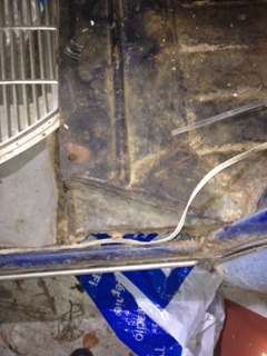

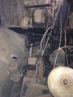

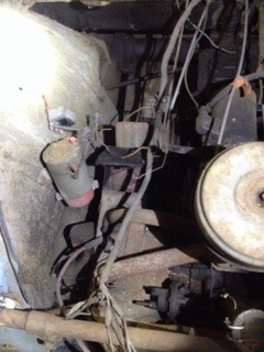

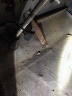

J'ai pris également un photo du châssis. Est que dans cet état je devrai le changer complètement?
Merci d'avance pour vos retours
Bonnes fêtes de fin d'année.

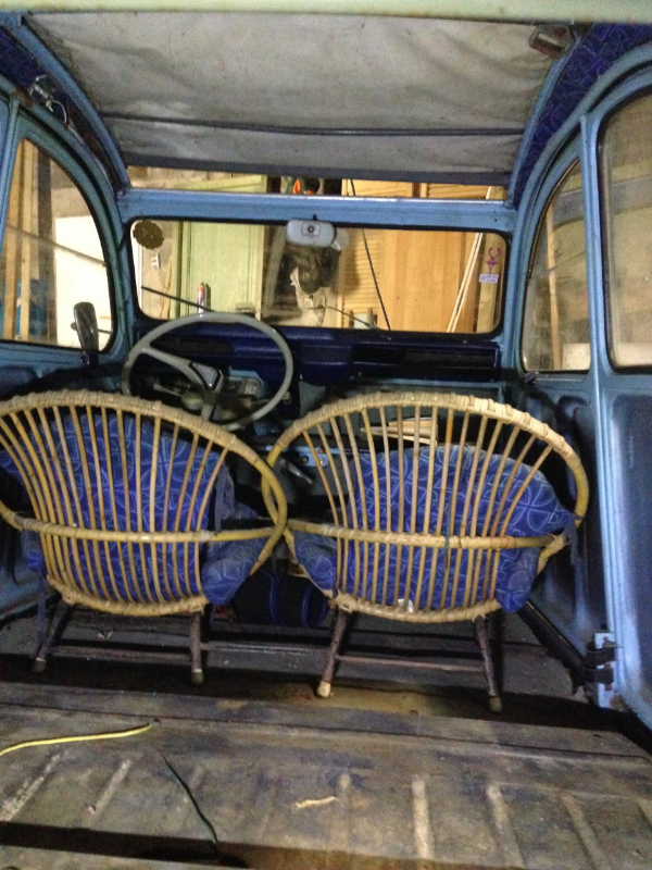

Eh bien , tu ne blaguais pas avec les sièges , un truc de dingue , oui le moteur a l'air d’être un 18cv mais tes photos ne sont pas top.On est dans le meme cas , voiture en lorraine et vivant en ile de france la restauration risque de durer des années ...... et ce n'est pas donné

Bonjour, effectivement tu va avoir pas mas de travail, elle est de 1961 car c'est le premier modele avec le capot a 5 nervures, pour ton châssis essaye de prendre des photos ,mais elle est pas mal,la calendre est de 1965 mais les sièges avant je crois qu,ils sont de 1975 :mdr: :mdr:

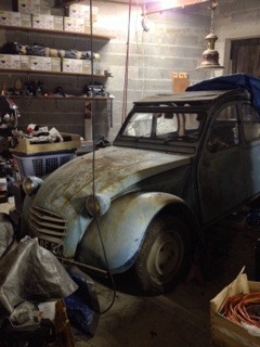

Si elle est effectivement de 1960, elle devrait avoir un capot ondulé...... à part d’etre de décembre
Sinon, pour ton châssis, rien n’est impossible, faut juste désolidariser la caisse afin de se rendre compte du résultat

tu va avoir du taf en carrosserie , mais il y a pire ,pour tes sièges c'est la première fois que je vois se type de sièges, :mdrordi: :salut:

Va falloir faire plein de photos du châssis, voir un film avec un bon éclairage.

Magnifiques tes siège-baquets :clap: :clap: Sacré chantier même si tu est encore jeune mais le temps que cela va te prendre... tu as peut être intérêt à sous traiter une partie du chantier...à évaluer. Bon courage :)

Et non je ne blaguais pas avec les sièges :)

Custodes et capot nervuré ? Sans être un spécialiste, regarde bien si le numéro de châssis correspond avec la CG car hormis modification voulue, il semblerait qu’il y ai un petit souci.....

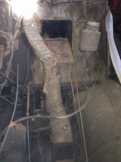

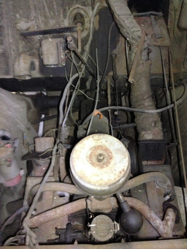

Pour le moteur, à voir si c’est un 425 ou 602 cm3.(au vu de la photo, petit filtre à air donc 425) :clap:

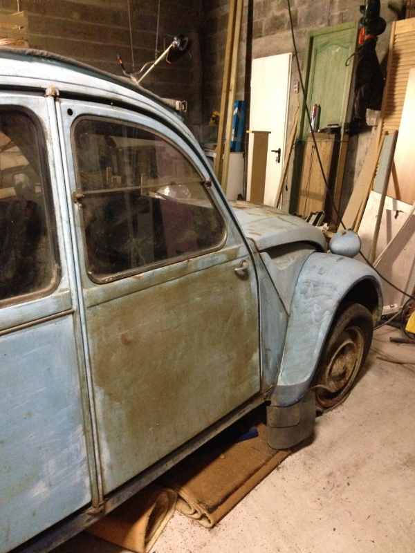

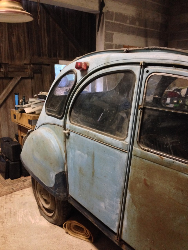

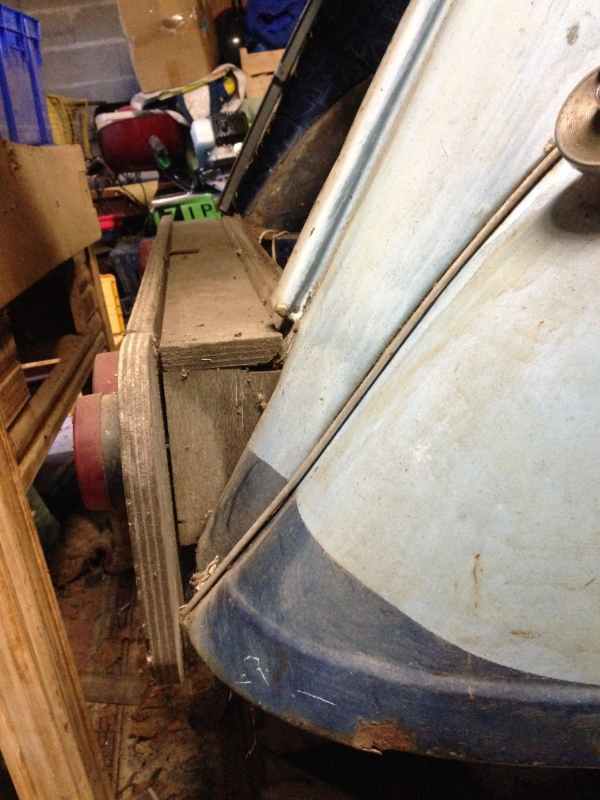

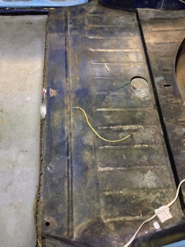

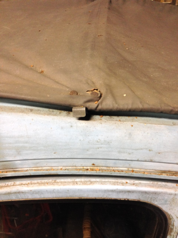

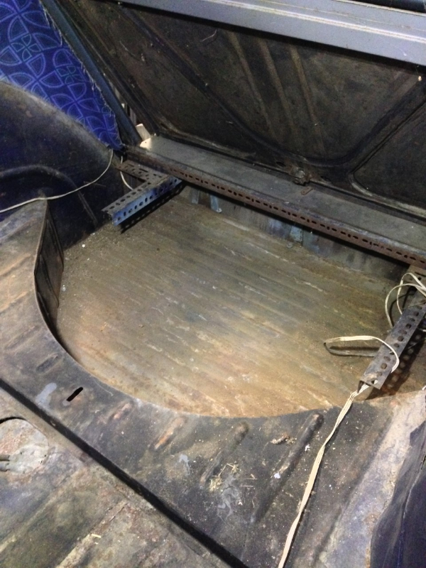

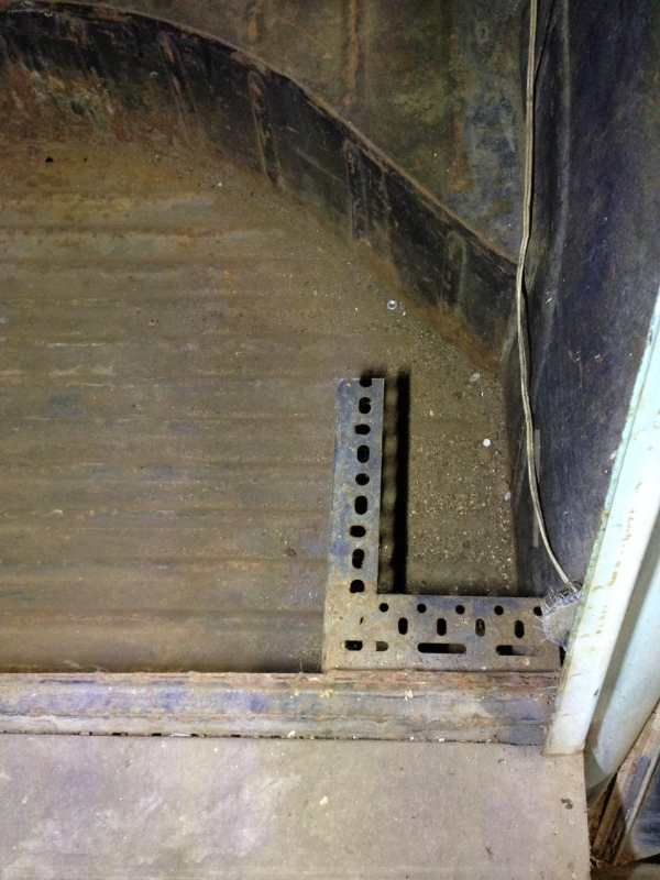

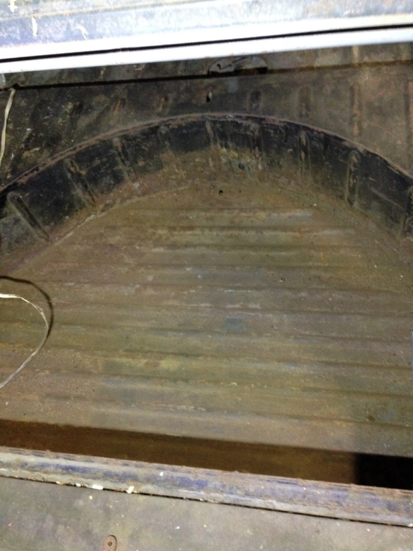

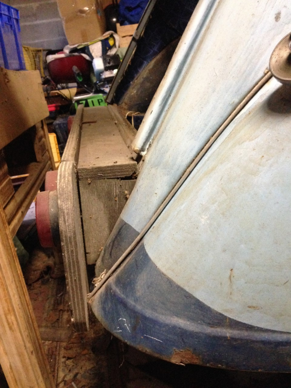

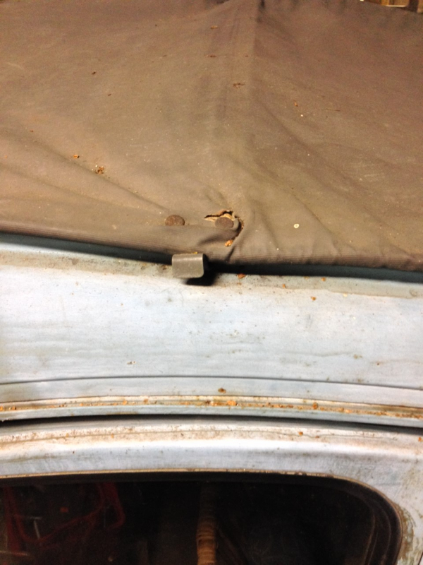

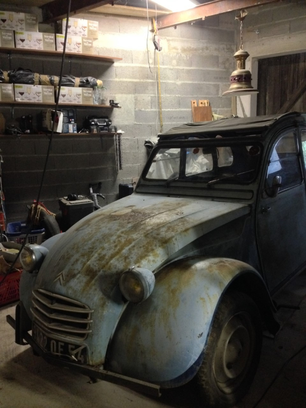

Hello tout le monde.
Voici donc d'autres photos de la 2CV.
les parechocs ont été modifiés par mon père suite à un accident dans les années 70. Pour avoir dixit " quelque chose de plus costaud", il a fait des pièce en bois.
C'est sûr que cela ne passera pas le contrôle technique que je veuille passer en carte grise collection ou normale.

Et voilà le moteur

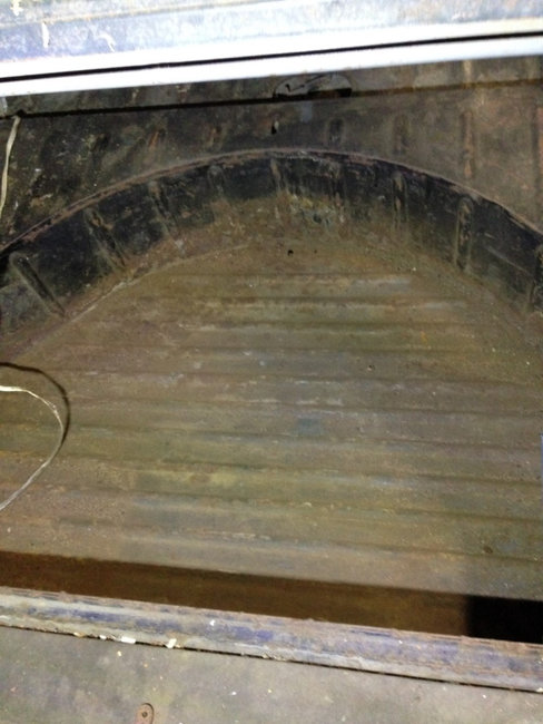

Bonjour, effectivement y a beaucoup de travail de carrosserie, la platine arrière en bois est originale, se n'est pas non plus le chantier de Notre Dame, bon courage

Vitres de custodes et portes suicide, c'est une belge ou une espagnole !
Messages : 1170
Localisation : Bordeaux
Re: Rénovation de la 2cv de ma mère
zamzam a écrit :Vitres de custodes et portes suicide, c'est une belge ou une espagnole !
On en apprend tous les jours ! Moi qui pensais que les custodes étaient apparues ds les années 60...
Sinon, joli projet de rénovation au vu des photos.
La carrosserie n'a pas l'air trop mauvaise (mais attention au surprise de plancher)

Les custodes sont apparues je crois chez les belges d'abord...
Bonjour Sarah...
A mon avis, tes parents ont cassé la banquette avant en faisant du sport.... :gnark: du coup sièges en osier et plus de sport dans la deuche... :lol:
La carrosserie a l'air assez saine, la mécanique esthétiquement potable.
A faire:
Vérifier si il y a de l'huile en tirant la jauge à huile. Si oui, c'est bien, même s'il à 40 ans.
Tourner le moteur à la manivelle pour voir s'il n'est pas bloqué, boite au neutre, et si il y a de la compression.
Même chose avec la boite en vitesse 1, puis 3.
Tester les suspension en appuyant puis relâchant à chaque coin du véhicule. Noter les rebonds
ça va donner un très bref aperçu de l'état mécanique.
Inutile à faire:
toucher au système de freinage. il faudra de toute manière tout démonter, sécurité oblige.

Pas sure pour les custodes , je crois glacauto proposait cet accessoire c est marqué dessus en général comme le port salut.40 ans sans tourner j essaie meme pas , je démonte tous le moteur.

JE suis du même avis que Fred,si depuis 76 elle roule plus ,( 44 ans ) :shock:
c'est pas la peine de perdre du temps , il te faut ouvrir le moteur, nettoyer ,les boues ,( vielle huile durcis ,dans les carter .)
TOUT soufflet les passage d'huile , vilo carter, changer tout tes joints ,papiers caoutchouc ,reniflard ,et surement piston chemise,
hs , et soupapes bref ,tout revoir ,. :salut:
Pour les custodes , ma 60 aussi a les vitres ,mais çà était fait surement a l'époque ,cars les vitres et les joints son plus grand ,que sur les dernières.
il ma fallu faire les joints sur mesures . :salut:
