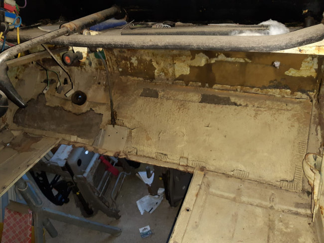

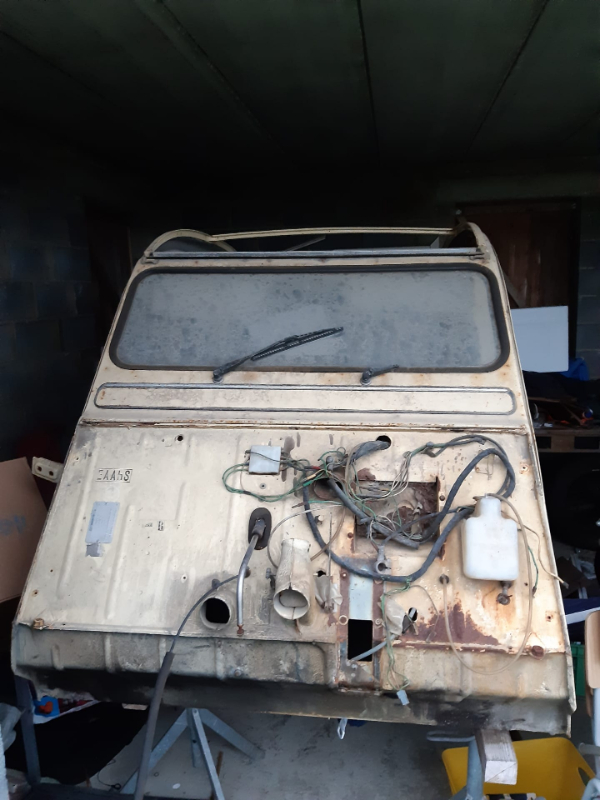

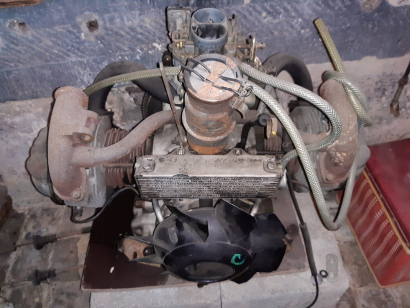

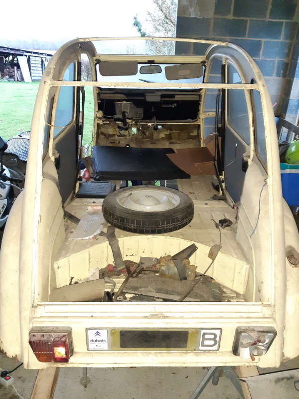

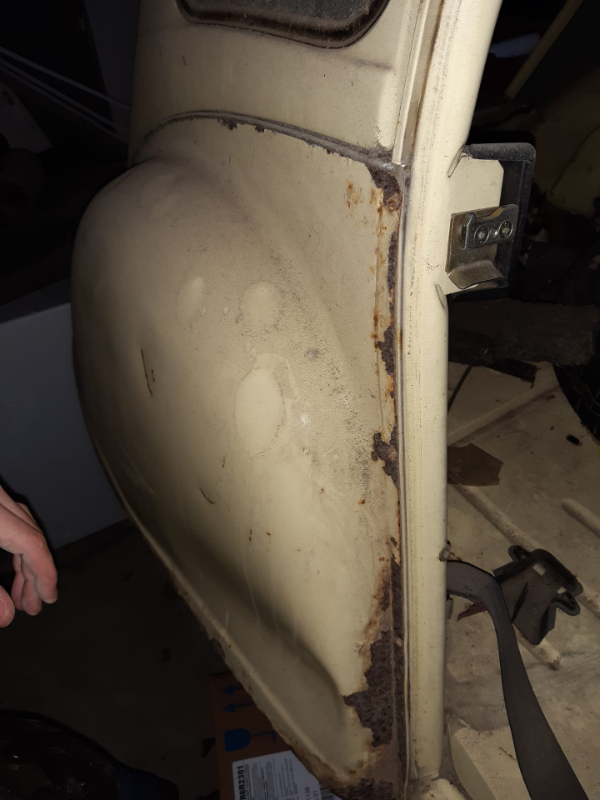

Voici donc les fameuses quelques photos de ma Deuch en pièce.
Considérant, le chassis complètement inutilisable et qu’il y a quand même quelques travaux de restauration, pourriez-vous m’aider à estimer son prix et les travaux à entreprendre pour lui rendre sa jeunesse ?
Vous remarquerez que c’est un peu le bordel, désolé, et que les photos ne sont pas terribles car j’étais pressé par le temps. Mais la suite viendra !
N'hésitez pas à me donner des conseils sur des points d'attention ou à demander des photos supplémentaires. Celles-ci n'arriveront que pendant les weekends car la cocotte ne se trouve pas chez moi malheureusement.

:salut: Pour l'année et pour le modèle je dirai une 2cv6 spécial (petit compteur après 1980 puisque tu as un carburateur 18/26 '(double corps) et les inscriptions sur le tablier(plaque d'identification et code couleur), ta boîte de vitesse doit être équipé avec des disques de freins.
La caisse en elle même à l'air en bon état (baie de pare brise ,plage arr,les planchers)
Les ailes arr sont a mettre à la ferraille mais des neuves se montent sans problèmes.
Pour le prix dans l'état pas au dessus de 500 euros (si complète) :laughing:

Arrêtez ! Il ne demande pas un prix de vente mais combien il faut mettre pour la restaurer :shock:
Alors, pour répondre à la question posée, ça dépend !
Ca dépend si tu fais tout toi-même, ou si tu fais tout faire par un pro ou toute possibilité intermédiaire. Parce que ce qui coûte cher, ce ne sont pas les pièces, mais la main d'oeuvre.
Un châssis en acier noir, dans les 700 euros, en acier galvanisé dans les 850.
La capote, 170, les garnitures de sièges autant.
Tu comptes en tout aux alentours de 1500 à 2000 euros de pièces, sans la peinture.
La carrosserie pareil, si tu fais tout toi-même ou pas. Par un pro, s'il fait tout : débossage, soudures, préparation, peinture, au moins 3000 euros.
Rapproche-toi d'un club, ils seront de bon conseil, et tu y trouveras peut-être des amateurs très compétents pour te donner un coup de main, voire faire ce que tu ne sais pas faire, et à moindre coût.

  • - Je pense que le plancher avant et le plancher latéral conducteur devront être remplacés.
    - Je ne sais pas trop quoi choisir comme chassis. Un galvanisé c'est d'office mieux non ? Et le garagiste peut me le refrappé s'il est homologué ;)
    - Mon plus gros stress reste la caisse. Est-ce qu'il faut d'office la refaire complètement ? ou des réparations locales peuvent suffirent ? Ce serait quoi les étapes selon vous pour la refaire complètement ou localement ?
    - J'imagine que le moteur devra aussi être nettoyé et traité contre la rouille ?

IL y a pas mal de pièces manquante sur ton moteur,alternateur ,support et filtre a air ,carénage de refroidissement.
plus le reste , je suis du même avis que les collègues ,500 euros maxi. Pour la remettre en état si tu passe part un pros
pièces et main d'oeuvre , tu risque d'approcher les 5000/6000 euros en gros selon le pros . :salut:
