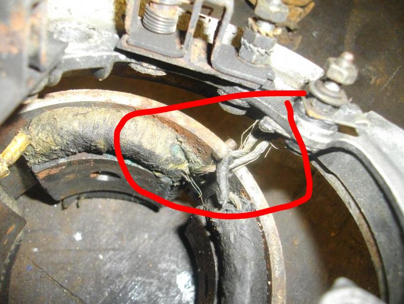

pour sortir l'induit il faut devisser les 2 vis et faire pivoter la collerette en alu qui portent les charbons , sauf que les extremites des inducteurs sont tres court et fixé derriere , si jamais remis en etat les cosses vont s'arracher ou fil comme sur la photo ( mais la il faut faire quelque chose) . Change deja les 2 charbons si tu ne veux pas partir dans un délire . Le corps de la dynamo en general est bien coincé dans le carter et des fois elle ne sort pas facilement.Pour le trou de la pige voir photo

Ah oui !
Là c'est nettement plus clair. le trou de la pige c'est parfait !
Pour la dynamo, je pensais à tort qu'on pouvait extraire l'induit juste en ayant retiré les charbons, mais là...
je vais suivre vos conseils :
Vérifier l'allumage
Nettoyer le collecteur
Changer les charbons
Tout nettoyer
M'assurer du bon contact de toutes les vis et fils.
Avec ça, ca devrait aller mieux !
Encore merci à tous et bonne journée
