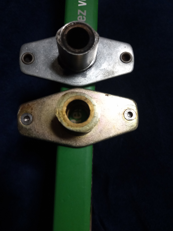

Bonjour il y a t'il plusieurs type de came d'allumage, car j''en ai commandé une sur tpv 2cv il y a qu' un modèle et il ne précise rien, du coup ce n'est pas la même.
L'angle n'est pas pareil.
C'est pour une azam 425 18 CV

normalement c'est toutes pareil les hauteur de came ,sauf pour les 602cm les ergots pour les masselottes son plus gros je crois ,
je suis pas sur ,attend un autre avis , sinon chez eux il on c'est fabrication merdique pour 425/435 cm . https://www.cipere.fr/fr/Citroen-2CV/2C ... /ANR14452/

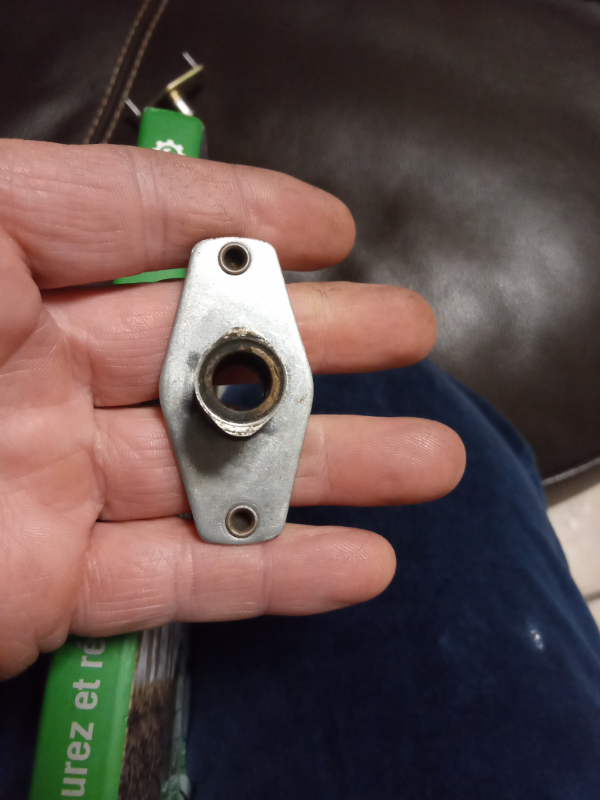

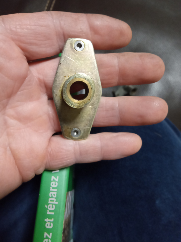

OK je vais regarder demain.
Sur la photo on ne vois pas trop, mais l'inclinaison de la came par rapport aux ergots est d'au moins 30 degrés par rapport à celle d'origine

J'espère que vous verrez mieux
Messages : 17384
Re: Y a t-il plusieurs cames d'allumage sur 2 cv ?
J'ai l'impression que sur la dorée, l'attaque se fait plus en douceur que sur l'argentée, mais qu'au final, les 2 parties les plus larges sont bien au même endroit ....
Ou c'est un effet d'optique. :roll:

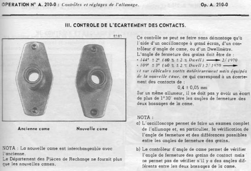

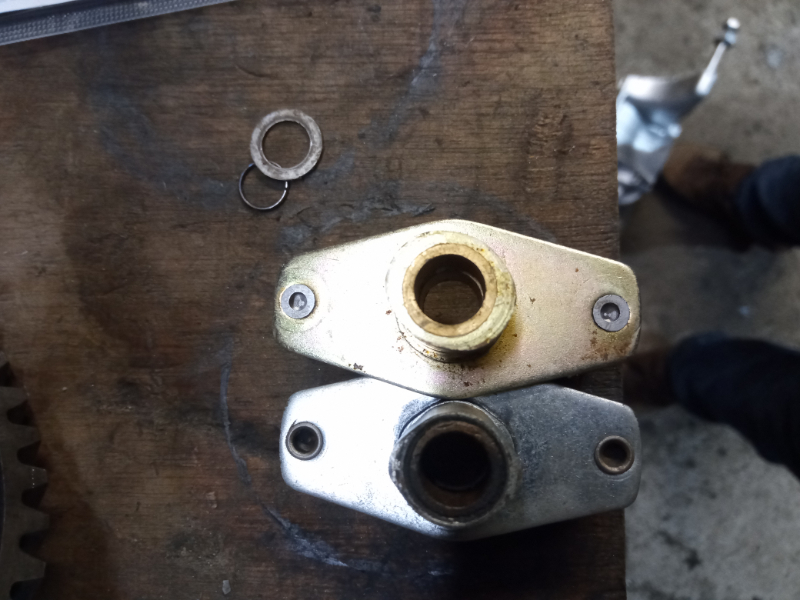

Sur les A et AZ il y a eu deux modèles de cames, réf A 211-4 et A 211-4a, mais la différence ne porte que sur l'épaisseur de la bague qui varie de 1 mm, et ce à partir de janvier 1959. D'après mon catalogue, après je n'ai pas les infos.
Mais quand j'ai refait le moteur M4 de mon AMI 6 j'ai eu ce problème de cames : deux cames assez différentes, l'une du moteur M4 première génération, l'autre de celui de seconde génération qui développe quelques chevaux de plus. Mais ça ne portait que sur la disposition des tétons entraînant les masselottes de l'avance automatique, pas sur la disposition de la came elle-même. Il est possible que l'avance automatique soit différente sur ces deux moteurs. Est-ce que ça a une grosse incidence sur la marche du moteur ? Pas sur !
