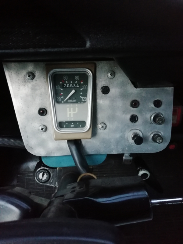

Bonjour à tous.
J ai actuellement sur ma 2cv6 de 1983 un support de compteur bidouillé, une sorte de plaque en aluminium.
J'ai le support d origine que j'ai restauré mais du coup je me demandais pour le démontage si c est compliqué, si il y a des précautions particulières à prendre concernant le câblage.
Il s agit du compteur petit modèle.
Merci d avance.

Il faut déjà enlever la batterie et tomber le fond du support. Le passage vers intérieur du TB se fait par là. C'est beaucoup plus pratique .... et tu y verras plus clair. Enfin, avec une lampe !! :gnark:
N'oublie pas de prendre des photos avant le décâblage ...
HOUPSSSS : sur une 83, c'est le petit compteur ou le grand ? Parce que ce que je viens de te dire est valable pour le petit. Pour le grand, je ne sais pas (encore un fois !! :gnark: ). :wink:

Voilà la plaque à changer..

Bonjour, si c'est une 2cv 6 spécial c'est le petit compteur (comme la mienne ) pour le démontage c'est facile, d'abord tu enlève la batterie, puis le support tu verras mieux, ensuite tu debranche le câble du compteur, puis tu repère les cosses a débrancher avec du scotch papier tu mets des numéro sur les cosses débrancher, exemple 1-1 2-2 3-3 etc, enlève le volant aussi c'est comme ça que je fais :salut:
Messages : 16806
Re: Changement support compteur 2cv6
CHARLYSTONE a écrit :Bonjour, si c'est une 2cv 6 spécial c'est le petit compteur (comme la mienne ) pour le démontage c'est facile, d'abord tu enlève la batterie, puis le support tu verras mieux, ensuite tu debranche le câble du compteur, puis tu repère les cosses a débrancher avec du scotch papier tu mets des numéro sur les cosses débrancher, exemple 1-1 2-2 3-3 etc, enlève le volant aussi c'est comme ça que je fais :salut:
Et je rajouterai qu’une fois tout débranché à l'intérieur, tu peux enlever les 4 vis de devant et enlever le TB.

Tu te serais retrouver avec le câble du compteur qui te laisse à peine de quoi décoller le TB et passer ta main ...à plat et à l'aveugle !!
Par le support batterie, tu pourras le dévisser facilement et défaire les cosses ... :megaphone: APRES repérage ! :wink:

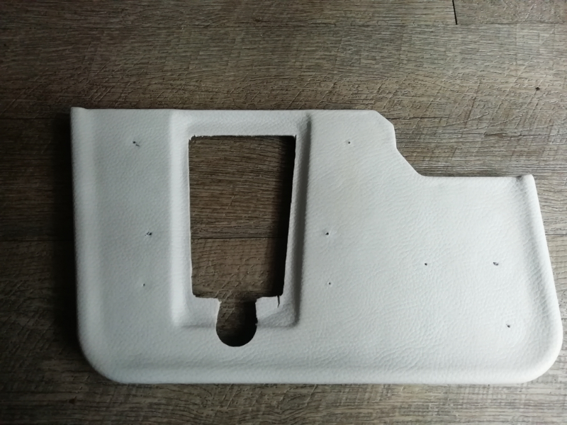

Voilà le support d origine prêt et recouvert après traitement au ferrose.
Reste plus qu à démonter lorsque j aurai un moment...

:clap: très sympa, tu nous mettra une photo après pose. :salut:
