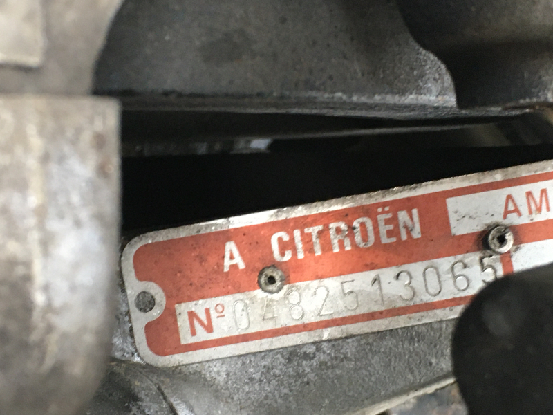

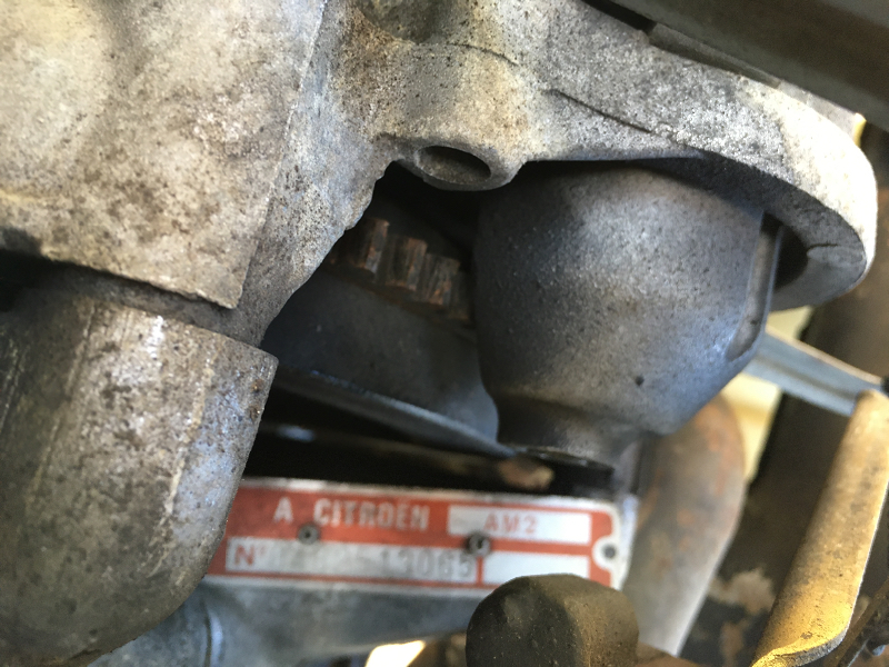

je suis allé voir une 2cv Club de juillet 80.
Le moteur est badgé Am2 donc Dyane 6 visiblement ?Quelles incidences ?
Est-il possible grâce au numéro de connaître l’année de fabrication de ce moteur?
Merci pour votre aide
Année de fabrication du moteur de cette 2cv

Re: Année de fabrication du moteur de cette 2cv
En allant lire ce post, tu devrais avoir déjà un début de réponse : viewtopic.php?f=12&t=3071
En résumé, l'AM2 est le plus puissant (s'il est accouplé à un carbu double corps 21/24), a un rapport volumétrique de 9, qui oblige de rouler avec du SP98 et non du SP95.
Sinon, c'est un bicylindre, et à part si tu veux avoir un véhicule qui soit complètement d'origine, tu peu rouler avec.
Concernant l'année du moteur, il faut contacter l'Aventure Citroën et leur demander s'ils peuvent faire une recherche.
Mais apparemment, ce moteur serait apparu avec les AMI6 en mai 1968 et aurait fini sur les Dyane 6 jusqu'en juin 1983.
Attends les réponses des experts pour avoir les dates exactes, je ne suis pas spécialiste de l'histoire des 2cv.
Tout a été dit.
Ce moteur est du type M28. Tous les moteurs M28 et M28/1 sont interchangeables.
Quant à l'année, seul Citroën pourra te renseigner, et encore c'est pas sur... :shock:
