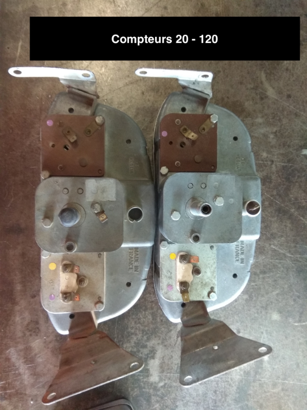

à la base, mon compteur avait 20km/h de différence avec waze (application gps). le compteur affichait 70 km/h, waze affichait 50. (étalonné de 20 à 120km/h)
expertise, démontage de la boite, comptage des pignons : boite de 2cv6 ok
j'achète un compteur car le mien semble "mort".

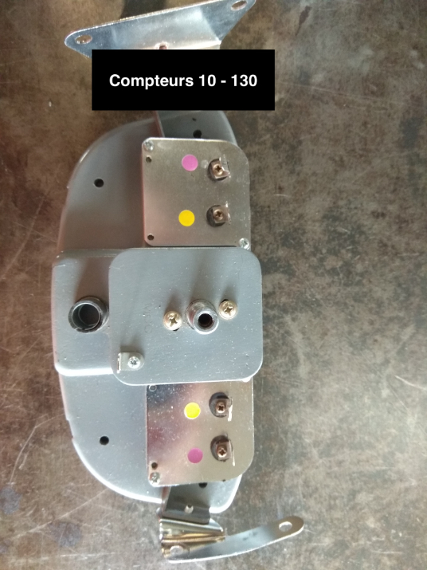

je reçois le nouveau compteur, mon mécano le monte : le compteur neuf est mort car se bloque à 90km/h. (étalonné de 10 à 130km/h)
je reçois le renouveau compteur, un autre mécano le monte car le premier (mécano) est foireux... compteur ok....mais différence avec waze de 13km/h. (étalonné de 10 à 130km/h)
ma question :
dois-je respecter le fait que je dois mettre un 20-120km/h et non pas un 10-130km/h car selon un concessionnaire citroen (club cassis) la différence que j'ai avec le compteur (différence des 13km/h) viendrait du fait des pignons du compteur prévu pour boite de vitesse courte
de plus, j'ai voulu remonter mon ancien compteur mais là surprise, le premier mécano (foireux) a modifié le cablage pour pouvoir mettre sur le nouveau compteur les fils sur les cosses violette et jaune. Sur l'ancien compteur, une seule couleur coté batterie (le violet, pas de jaune).
voilà mon soucis, si jamais quelqu'un peut m'aider c'est kool...
