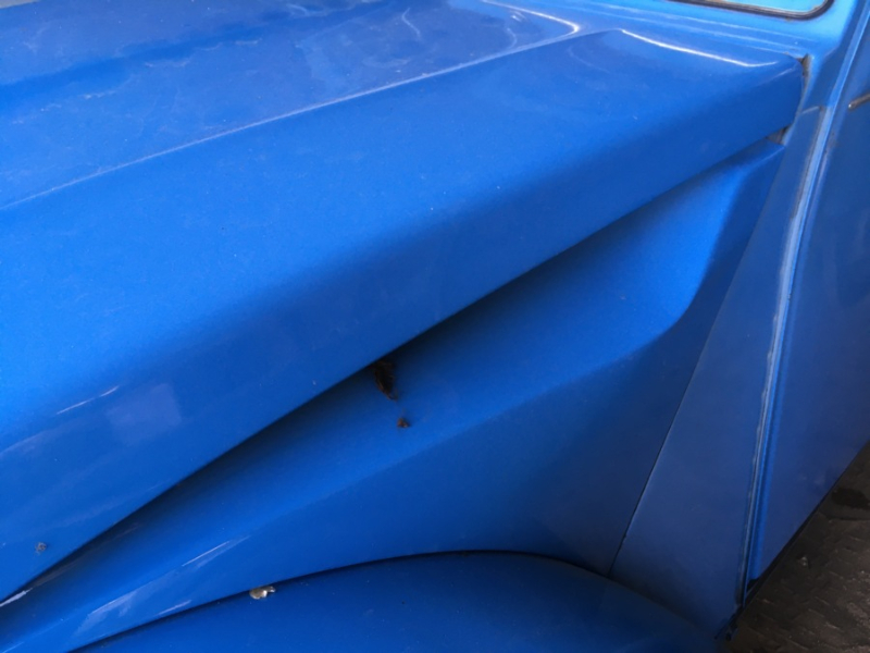

Et elle a aussi des poils sous les bras :
