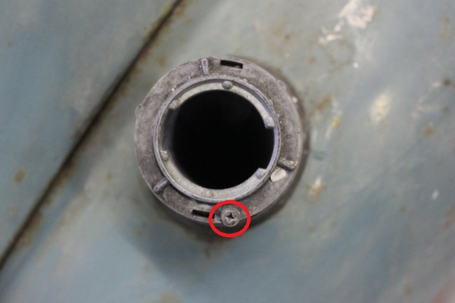

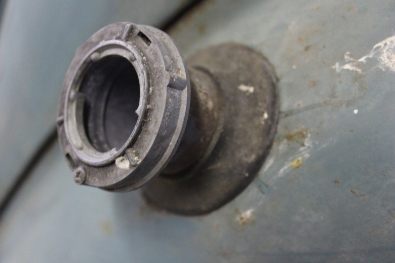

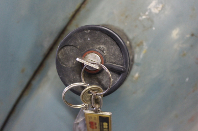

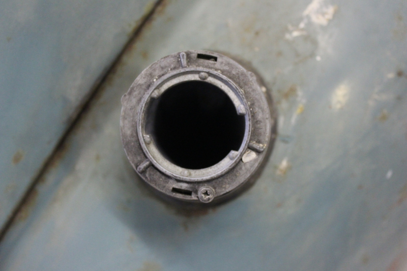

bonjour et encore une question de débutant
je dois changer mon aile coté bouchon de réservoir
l'ancien proprio avait mis un bouchon antivol comment faire pour le retirer et démonter l'aile
j'ai mis des photos du bouchon
merci
Âge : 58
Re: changement aile arrière
Tu dévisses la petite vis cruciforme qui est sur le socle du bouchon et qui le bloque, puis tu ôtes le socle sans difficulté, en le faisant tourner un peu éventuellement.
Après le haut de la goulotte passe par le trou dans l'aile.

J'ai un doute quand même quant à l'extraction de la goulotte ! :???:
Je ne suis plus sur que la collerette de la goulotte passe par le trou dans l'aile ! En fait, il faut plutôt défaire le manchon entre la goulotte et le réservoir et tirer la goulotte vers le haut :shock:
Dans ce cas pas la peine de démonter le socle du bouchon à clé. :ptdr:

Je crois pas bob çà doit passer ,faut simplement déposer le joint de goulotte sur l'aile ,le trou et plus grand .
comme tu a dit çà doit se faire . :salut:

merci je tente le coup demain

Moi j'ai procédé ainsi, démonté la roue puis bien nettoyer le caoutchouc entre la goulotte et le réservoir pour eviter que de la saleté tombe dans le réservoir ensuite décerer le collier de la goulotte et la sortir en la tirant ensuite mettre un chiffon a l'entrée du réservoir pourle boucher voila

je l'ai fait la semaine dernière,vu que mon aile était toute rouillée a l'intérieur.j'ai dévissé la petite vis et j'ai tourne le support dans le sens inverse des aiguilles d'une montre
il est sortit sans problême et le joint qui est derrière aussi.j'ai oté le manchon en caoutchouc sur l'aile ,puis l'aile est passé facilement.Le seul soucis c'est le joint et le manchon en caoutchouc qui sont en piteux états
j'ai bien retrouvé un manchon quand au joint??j'en ai refait un avec un morceau de caoutchouc

Si tu a un bouchon antivol ,faut le déposer,avec le joint de goulotte , comme dit plus haut ,et tu peut déposer ton aile.

j'ai démonté le support du bouchon anti-vol, j'ai retiré le joint du manchon et c'est passé avant je l'ai lubrifié avec du savon noir
merci pour vos réponses
