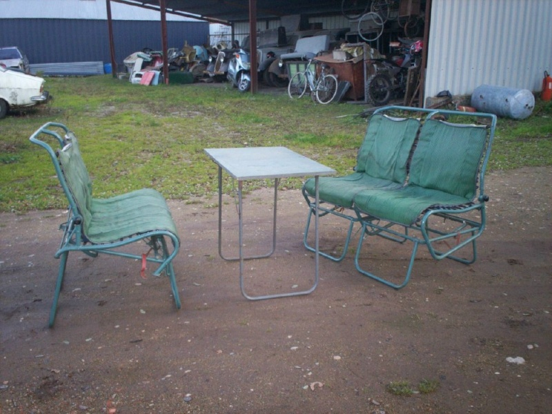

Davidusud a écrit : et ce que je recherche en ce moment ce sont des piètements pour sur élever les sièges avant et arrière pour pique niquer .... auriez vous des infos ?? des plans ?
Voici une photo des accessoires fabriqués par la société "Dépliage auto" :
Pas facile à réaliser parce que c'est intégré aux sièges. Ca se plie et les sièges se remettent à leur place normale.

oui un peu plus compliqués que la version du film .... mais c'est la même idée !!!
impossible d'en trouver ou de trouver les cotes ..... c'est ballot !!!

J'adore le concept des extensions de pieds !
Une bonne tôlerie serrurerie saura surement te faire ça...
Je passe devant un petit atelier comme ça parfois pour le boulot.
Lorsque la France sera repartie je m'arrêterai voir ce qu'ils en pense, car je pense que c'est réalisable avec une plieuse, un poste à souder et un peu d'huile de coude ;)

Si tu regardes bien les sièges de la société "Dépliage auto", ce n'est pas si difficile.
Il faut quand même une plieuse, du tube et faire des soudures.
Pour la banquette arrière, il y a un cadre à peu près parallèle à l'assise, sur lequel sont articulés des pieds en tube en forme de U qui se replient contrre le cadre, et n'entravent pas la remise en place du siège.
Pour l'avant c'est presque pareil.
