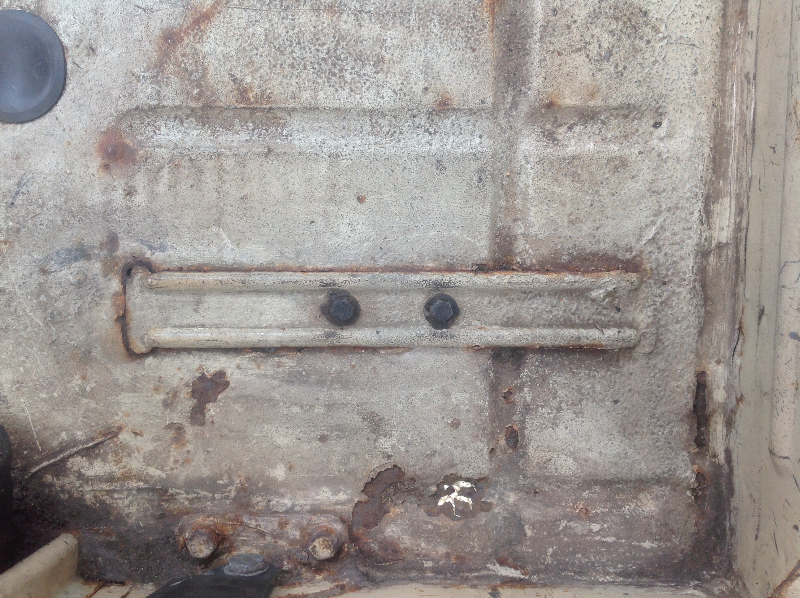

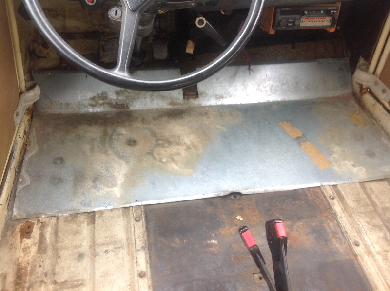

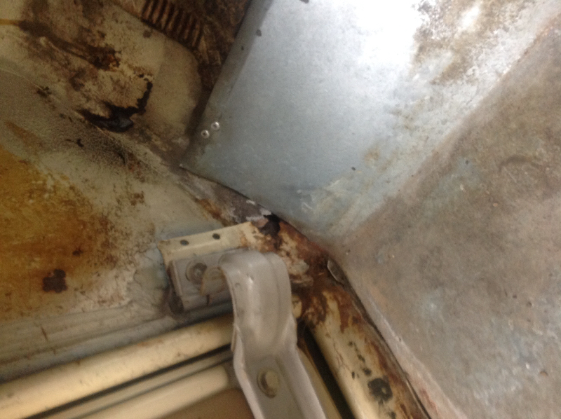

Comme convenu, j'ai enlevé mes banquettes histoire d'y voir plus claire... c'est pas noël sous les tapis de sol... je vais enlever la tôle rivetée pour voir l'état dessous. j'ai un point de rouille important en bas de la porte conducteur, un trou dans le plancher arriere gauche et...la tôle rivetée (cf. photos). Que pensez vous de tout ça ? Merc pur vos avis. A plus !

Comme ça, ça passe au CT. En tous cas chez mon CT.
Messages : 11485
Re: Contrôle technique de la 2cv plancher avec tôle rivetée dessus, ça passe ?
Moi aussi je pense que çà passe !! ,mais a ta place pour assuré le coup !! ,je donnerais un bon coup de brosse métallique,
pour gratter les points de rouille au dessus de la plaque , et un coup de peinture en bombe antirouille . :salut:

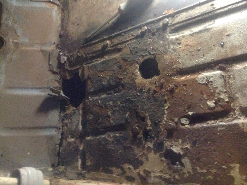

Merci Hervé pour ta remarque. Je suis passé au ct le vendredi soir (il y a une semaine, avant repose des ailes et capot et avant confinement) pour demander quelles étaient les nouvelles règlementations éventuellement applicables à ma 2cv. C'est a ce moment que le contrôleur m'à parlé du problème fréquent des planchers percés sur les 2cv en me disant que normalement ça ne passait pas, qu'il falait changer le plancher en entier. Je lui ai dit que les trous étaient déjà présents lorsque je l'ai achetée il y a 20 ans (la tôle a été posée par l'ancien proprio) et qu'en 2003, dernier contrôle, ça ne semblait pas poser de problème de sécurité. Si je ne me trompe pas, le changement des planchers latéraux nécessite la dépose de la caisse, ce qui me semble complexe (mais pourquoi pas...). J'ai aussi évoqué le fait que je pensais déposer la 2cv au garage à côté du ct, que j'en avais parlé avec Jl, le chef d'atelier (qu'il connait)...Il m'a dit qu'il falait voir... Comme quoi tout ne semble pas inscrit dans le marbre en la matière :lol: . Je rajoute que devant le ct il y avait une magnifique 2cv fourgonette qui si je ne me trompe pas, appartient au ct... Depuis, confinement, je n'ai donc pas pu apporter la bête pour avis. Ps : tu es dans quel coin dans le 49 ?
Sinon, voici ce qu'il y a sous la tôle, c'est pas très joli. Je pense bien nettoyer tout ça, mettre du produit anti-rouille, mastiquer ce qui peut l'être, éventuellement résiner les trous et repeindre...et poser une tôle de réparation. comme ça ça sera sain et solide. ou sinon, dépose de la caisse...Mais làje sens que je vais passer du temps avant d'aller faire un tour en 2 pattes... et puis pour la soudure je n'ai qu'un vieux poste à l'arc, parfait pour des grosses soudures mais pour de la simple tôle, je risque de faire des trous...

Oui la !! ,c'est sur çà passe pas. Mais avec la tôle riveté dessus ,il y a plein de 2cv qui on une tôle riveté qui passe au contrôle .
A ta place j’irais voir un autre centre ,poser la même question . :salut:

A voir c'est pas "dramatique" ton probleme, la rouille a probablement été accentuée par le "cache misère" qui était dessus, la solution si tu veux repasser au CT rapidement est simple, brosser, enlever la tôle rouillée, decouper une tôle électrozinguée 1 à 2 cm plus grande que le trou ou alors commander un 1/2 plancher et soudure au mig d'abord par point espacés ensuite tu peux envisager un cordon si ton poste le permet. :salut:
