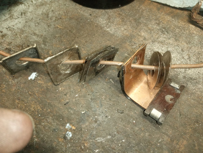

je suis en train de remonter mon démarreur à tirette ducellier 381 b, et j'ai oublié de prendre des photos pour le remontage.
Est-ce qu'il y a des rondelles isolantes à l'intérieur entre la vis et le corps, où ils sont tous dehors ?

Il y a un canon isolant pour le passage de la vis et forcement isolation entre vis inducteur et le corps

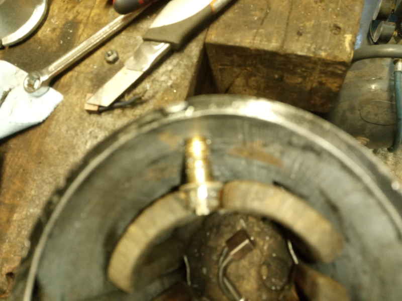

OK je m'en doutais, donc je l'ai remonté avec les rondelles rondes à l'intérieur et les a l'extérieur.
Mais il ne fonctionne pas, pas de contact, je viens de changer les charbons et les ressort car ils étaient cassés
Peut-être un problème de masse ?

Tu peux mettre feuille isolante entre charbon + et l induit et tester ohmetre entre charbon et borne alim en actionnant la tirette si pas de contact tu remonte la chaine charbon => inducteur => vis => contact tirette => vis alim.
Cote charbon masse il doit etre a la masse du corps.
Ensuite il faudrait tester l induit resistance faible entre chaque piste contigue du collecteur .

Bon il fonctionne mon démarreur, c'était juste, la peinture sur le carter donc plus de masse.

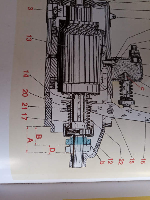

Par contre vous faite comment pour contrôler les côtes de 19. 7 et 31.7 car la face du pignon est en retrait par rapport en carter, avec la jauge de profondeur je ne peux pas venir en contact dessus

Je pense me souvenir que j'avais fait ce réglage en mesurant la distance entre le volant moteur et le plan de joint d'appuis du démarreur sur la cloche d’embrayage, tu peux en déduire la bonne position pour le pignon du démarreur ... :pense:
