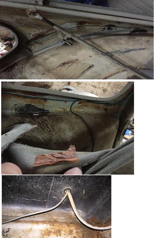

Sur AZA 66 full stock c'est comme ca
pas d' eclairage plaque au milieu car pris de chaque coté . Pas de feux de stationnement dans les clignotants hauts mais dans les feux du bas .
Cote passager 1 fil pour eclairage /plaque
Cote conducteur 1 fil pour Stop commmun , 1 fil pour eclairage/ plaque

Mais je suis désolé je n'ai pas compris comment la veilleuse de droite est alimentée.
Pour résumer :
-à gauche un fil pour le stop, un fil pour la veilleuse
-à droite, un fil pour le stop (qui vient de la gauche)
Fredjojo
Messages : 1317
Ma deuche : 2CV AZA1966 ENAC
Re: Branchement étrange 2cv AZA
Message par Fredjojo »
Oui et 1 Fil qui vient de devant cote passager ( a la base avec le clignotant labinal) et qui alimente la veilleuse .
La liaison qui court le long de la plaque c'est le pontage des stop

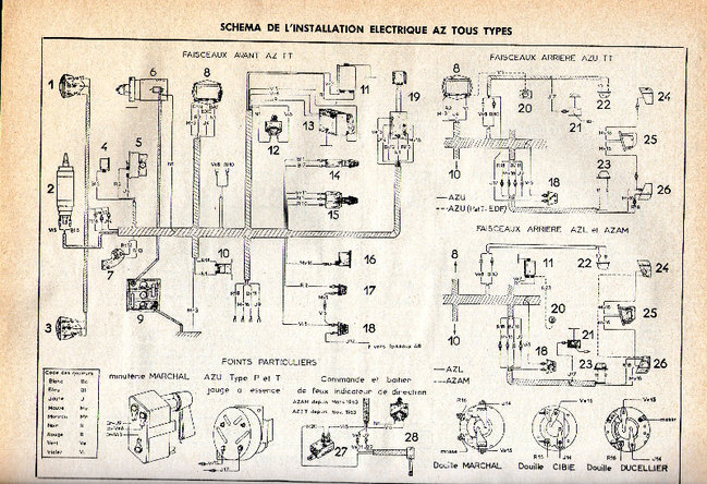

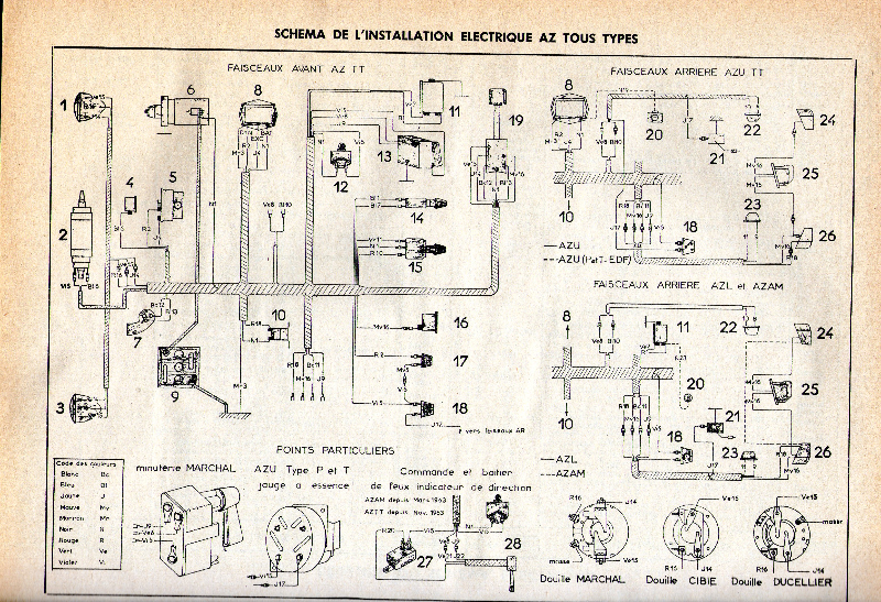

Je crois que d'origine il n'y avait qu'un seul stop à gauche.
Ci-joint le schéma d'installation.
Pour ton modèle il faut considérer qu'il n'y a pas l'éclaireur de plaque central, tu supprimes donc le 25 et tu utilises le fil en pointillé qui va du 26 au 24. Il n'y a pas de fil pour un stop à droite.
El te faut donc passer un fil supplémentaire pour alimenter le stop droit.
Et non, il n'y a pas de faisceau à droite qui va jusqu'aux feux arrière...
