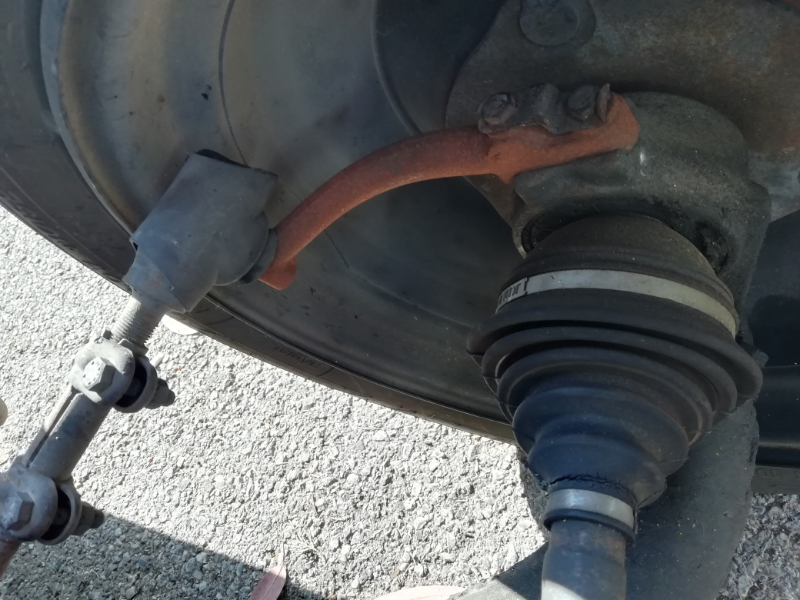

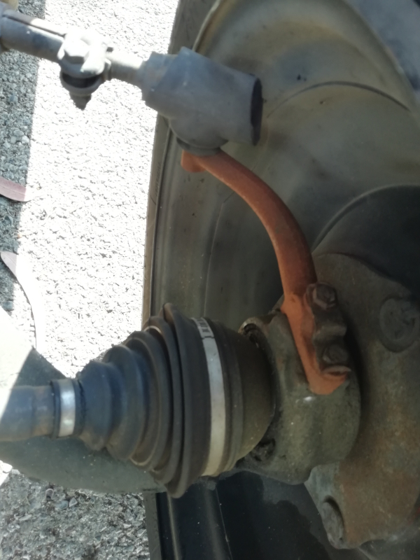

Bonsoir à tous.
Suite au démontage des ailes avant pour régler mes culbuteurs, j'ai remarqué que les soufflets de cardans côté roue sont bien fatigués... Voir photo.
Est ce que c est une opération difficile à réaliser ?
J'imagine qu'il faut déposer la roue et laisser la voiture levée. Faut il déposer les ailes ?
Est ce qu'il est nécessaire de déposer tout le cardan de la boite jusqu à la roue ou il y a une astuce ?
Merci d avance pour vos éclaircissements.

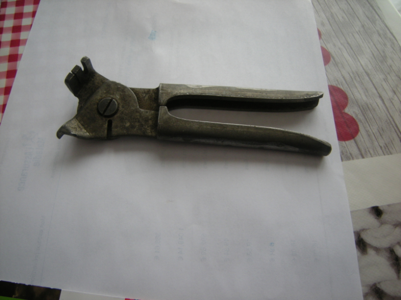

:salut: voila la pince spécifique pour collier de cardan, mais avec une autre pince on peut aussi .

Merci à tous pour vos conseils.
Ça à l'air à ma portée !
Il faut juste que j achète un écrou de 32 pour le démontage.
Je pense démonter la bielette de direction pour lui faire un traitement antirouille. Comme vous avez pu voir, elle elles en ont bien besoin...!
Et si en plus ça me facilite la vie... C est pas plus mal !
Ça me rassure un peu de pas avoir à démonter le cardan côté boîte...

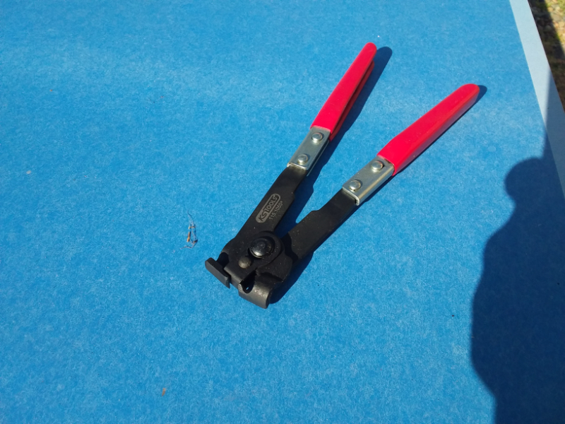

renato13 a écrit ::salut: voila la pince spécifique pour collier de cardan, mais avec une autre pince on peut aussi .
Il y a aussi ce genre là, un peut plus récent.

Elle et plus récente la tienne, mais c'est pas pour les collier comme la mienne ,
moi c'est une clé que j'ai eu part un collègue chez Citroën , pour se genre de collier , https://www.cdiscount.com/Product/Zoom/ ... 349/0.html
Ok René, j'ai été voir, effectivement c'est pas les mêmes colliers. Désolé...
