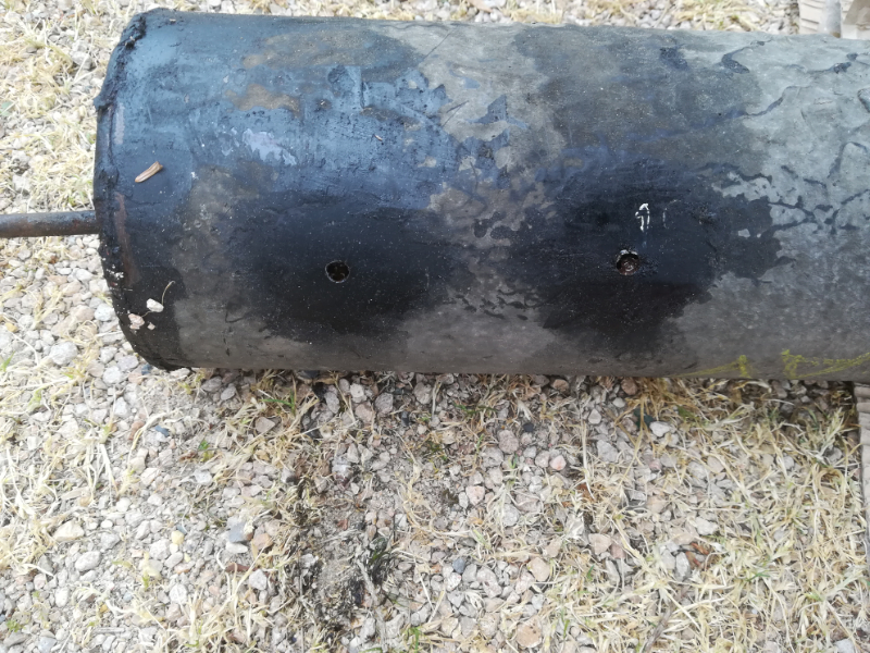

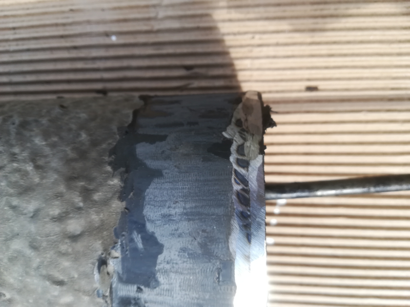

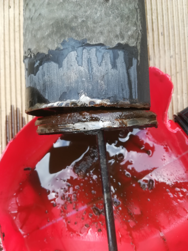

Je vais essayer aussi de refaire un pot de suspension.
J'ai suivi les conseils de zamzam et voici quelques photos. Il était percé pour être graissé sûrement ??
Pour la soudure à la baguette (MMA), c'est peut être possible mais un peu fort compte tenu des épaisseurs. Je pense le faire au MIG (quand je l'aurai) ou au TIG.

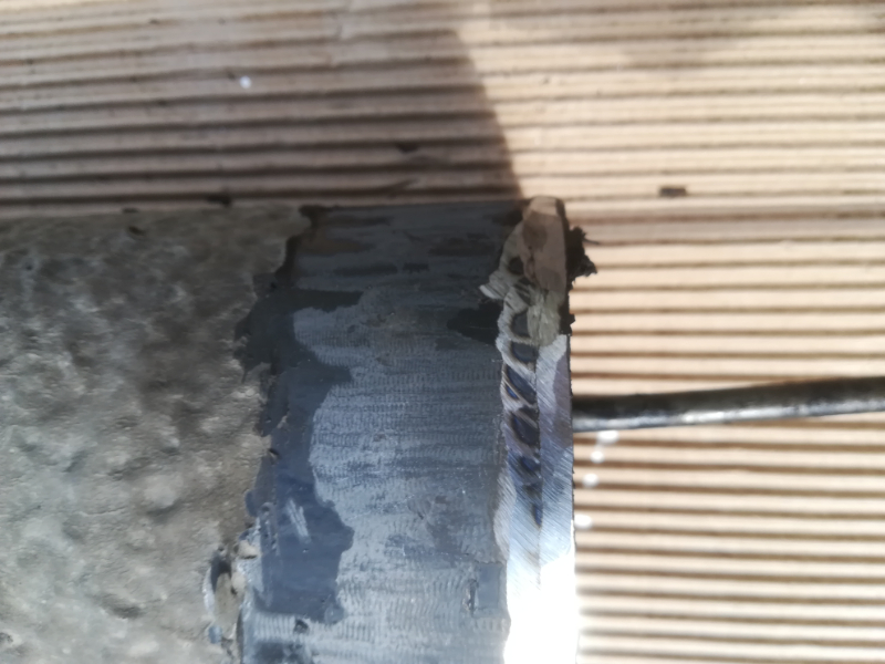

J'ai bien meulé la soudure et le bouchon s'est enlevé nickel. l'intérieur est propre (ressort et coupelle nickels)
