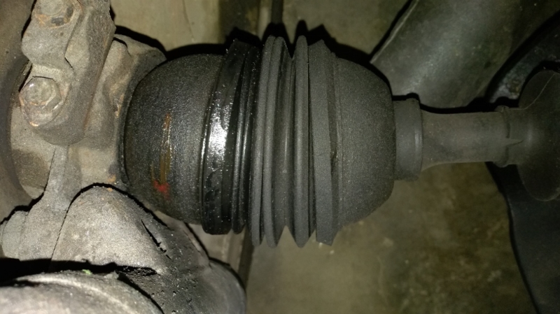

bonjour les amis deuchistes :)

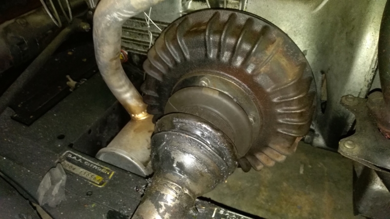

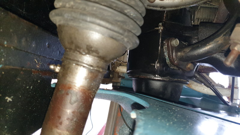

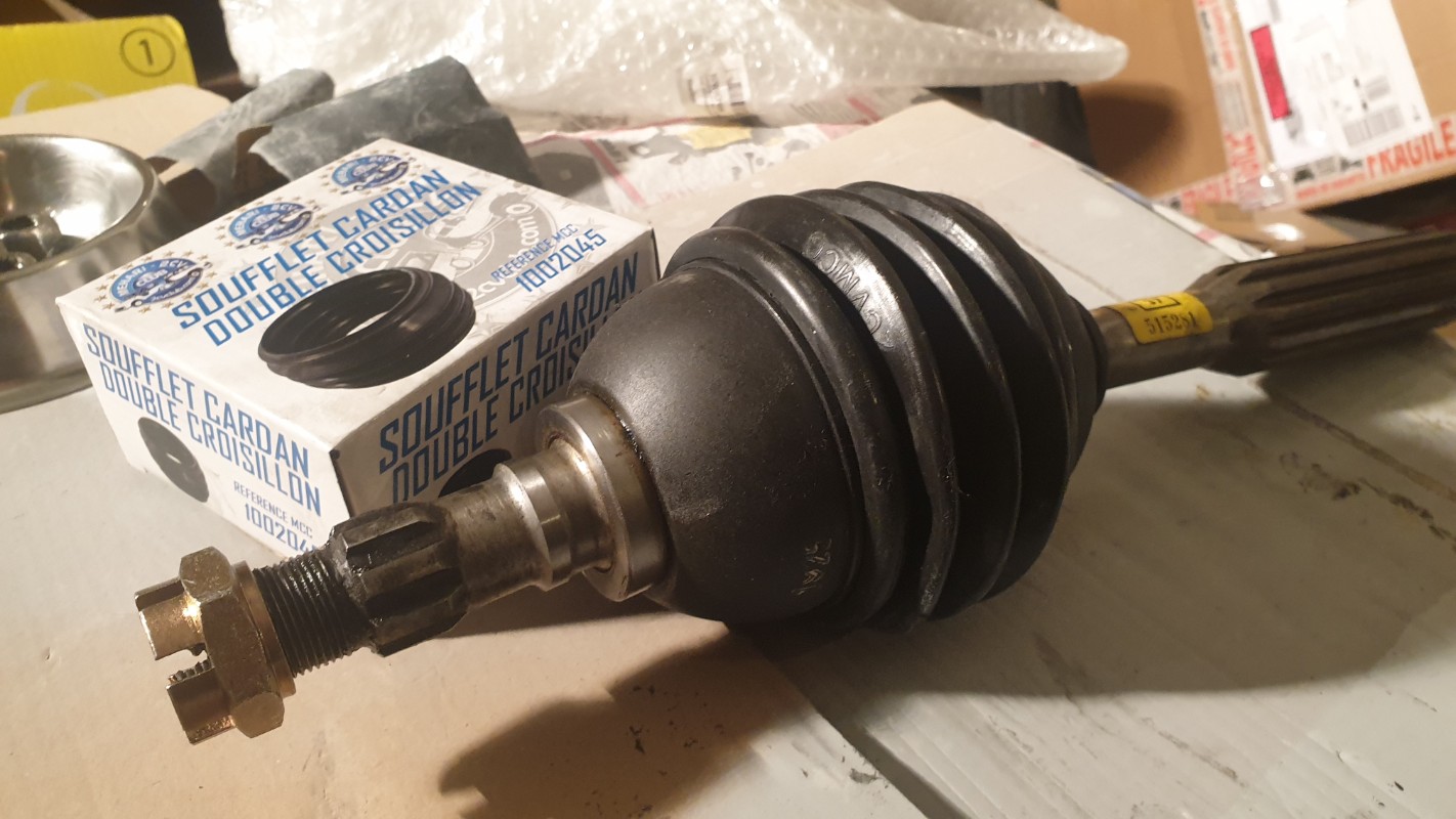

Pour être sur de ne pas commander n'importe quoi, j'ai fais des photos de mes cardans, il y a 4 boulons coté tambour…
pour info voici les caractéristiques de ma deuche type:AZ A2 de avril 1972 435cm3
cardan coté tambour
Vue cardan complet
Messages : 6793
Re: cardans sur ma deuche
Bonjour ce ne sont pas les mêmes que les cardans pour boîte avec freins a disque, sur la mienne j'ai 2 écrous et 4 vis côté boite,2cv 6 a partir de 1982 :salut:
Messages : 8911
Âge : 51
Comme je te disais, ce sont des cardans homocinetiques différents des cardans que l'on trouve sur les sites :surpris: et je ne sais pas par quels produits peut on remplacer ceux-ci. :???:
Peut-être faut il changer la boite de vitesse :???:
Perso je vais faire changer les soufflets par le garagiste car Bob m'a dit que c'était difficile à changer. :enerve2:
viewtopic.php?f=20&t=13130
Je vais suivre ton sujet car j'ai les mêmes questionnements que toi. Courage.

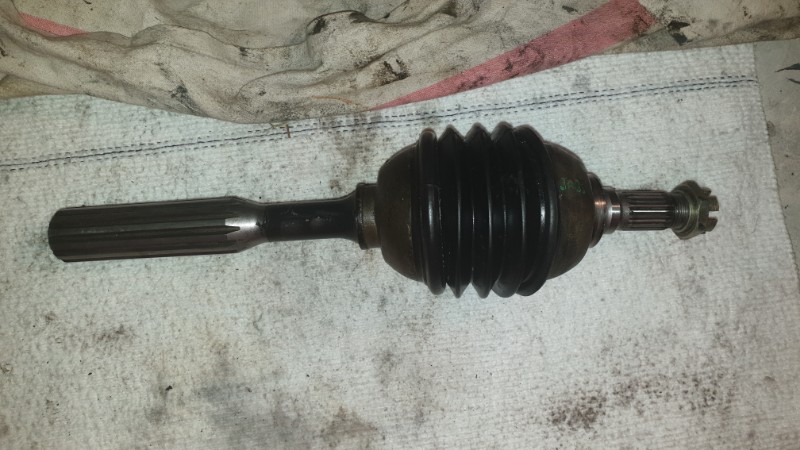

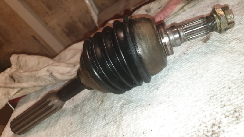

Petit déterrage mais si Deuch25 passe par la.
J'ai trouvé des cardans sur le bon coin avec 12 cannelures côté coulisseau et 22 côté roue, longueur 39,6 cm.
Après un bon nettoyage.
Et après la pose, essai routier concluant :pouce:

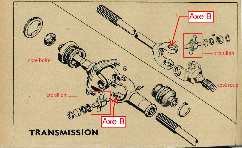

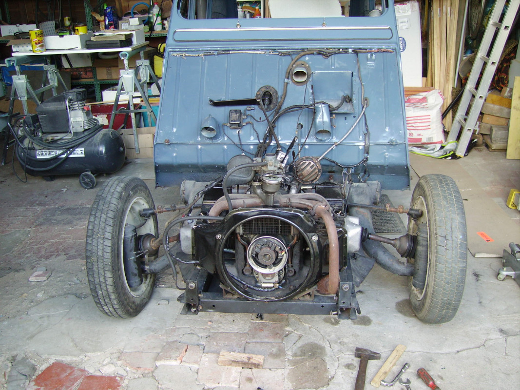

Les cardans homocinétiques comme ceux que montre Eric ont d'abord été montés sur les AMI 6 à partir de 1961.
Mais, en 1959 seulement, et seulement quelques 2 CV ont été équipées d'origine de joints homocinétiques coté roue et de cardans à croisillon coté boite. C'est le cas de la mienne.
Sur cette photo prise au cours du remontage on voit le joint homocinétique coté roue.
Et sur celle-ci le croisillon coté boite.

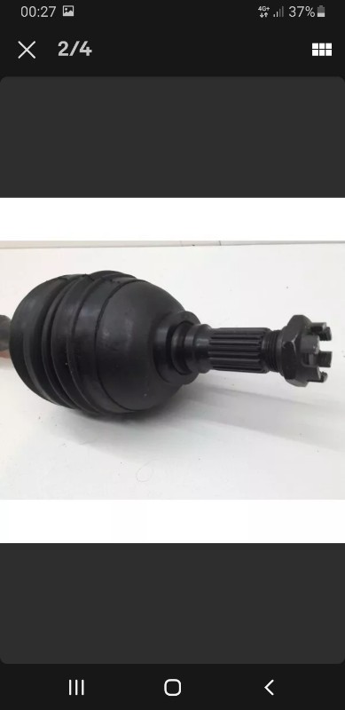

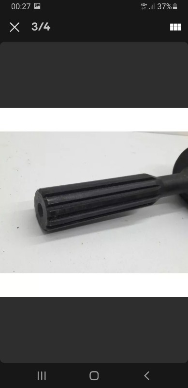

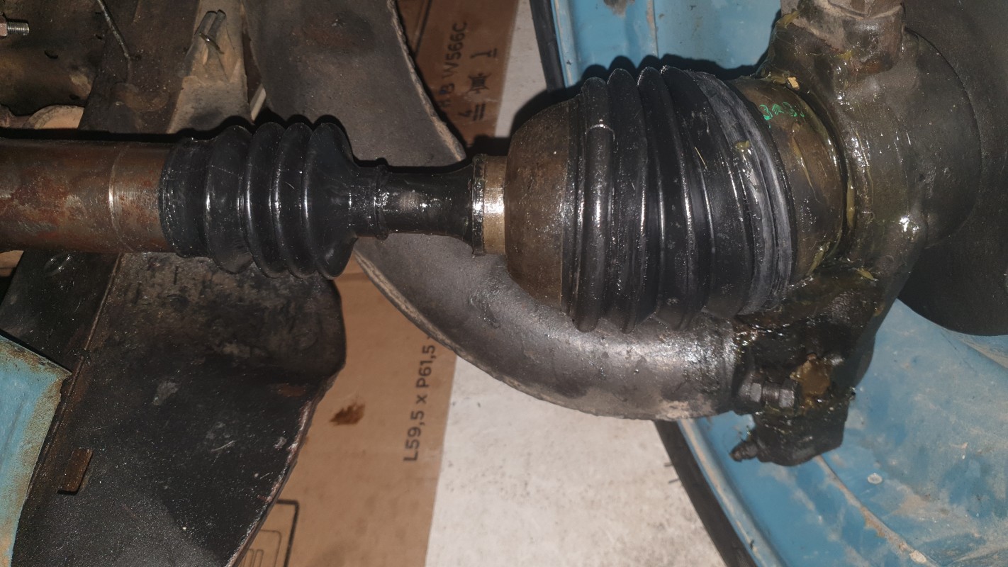

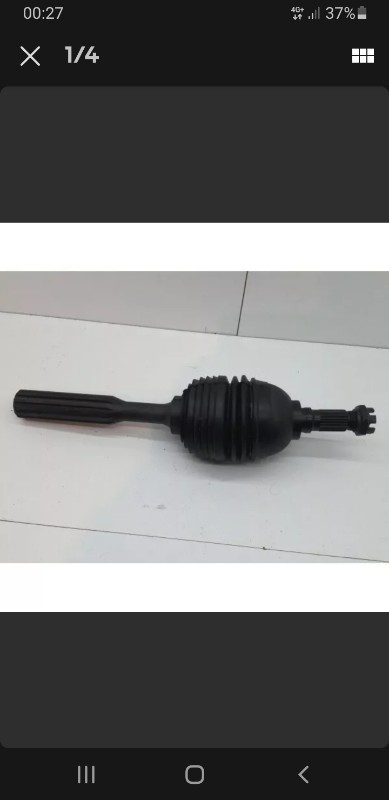

Bonjour a tous.
J'ai besoin d'un conseil.
J'ai trouvé sur EBay une cardan côté roue neuve.
J'ai demandé au vendeur la longueur de ce dernier il est à ses dires de 399mm.
Exemple de cardan monté sur mon véhicule
Est ce que c'est les mêmes malgré la différence des soufflets?
Il colle assez bien à la description de Bob.
Avant de voir si je l'achète, j'aimerai votre avis
Âge : 58
AMI 6
Les soufflets ça ne veux pas dire grand chose. Il y a au moins deux modèles, et j'ai les deux sur mon AMI 6.
Le modèle d'origine avec les deux caoutchoucs toriques pour le tenir, et qui cassent de peur, et un modèle plus simple, sans doute pas d'origine, sans ces caoutchoucs et qui tient bien mieux. J'ai déjà changer deux fois les caoutchoucs sur mon AMI, et j'ai toujours le même de l'autre modèle...
Ce qui compte, c'est la longueur et le nombre de cannelures.
Messages : 8911
Âge : 51
Re: quels cardans sur ma 2cv ?
:bob:
Oui il ne m'a pas confirmé le nombre de cannelures côté boîte.
Je vais lui demander.
Côté roue normalement c'est 22 cannelures sur la 2cv, mais je vais vérifié sur mon cardan démonté.
Encore merci.
