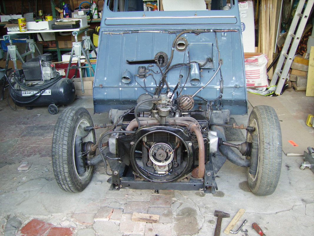

Les cardans homocinétiques comme ceux que montre Eric ont d'abord été montés sur les AMI 6 à partir de 1961.
Mais, en 1959 seulement, et seulement quelques 2 CV ont été équipées d'origine de joints homocinétiques coté roue et de cardans à croisillon coté boite. C'est le cas de la mienne.
Sur cette photo prise au cours du remontage on voit le joint homocinétique coté roue.
Et sur celle-ci le croisillon coté boite.
