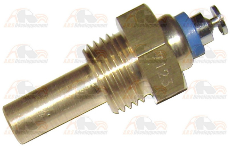

bonjour 2cv6, tu parles d'un mano de température ( d'huile ),
ou peut on mettre la sonde ?
à la place du bouchon de vidange comme sur les cox,
sur le coté ?
Fredjojo
Messages : 1317
Ma deuche : 2CV AZA1966 ENAC
Re: Témoin d’huile clignote au ralenti sur méhari 1983
Message par Fredjojo »
Il existe des sonde comme la jauge a huile il me semble
Messages : 2066
Âge : 46
Il existe chez certain marchand des kits pour ça.... chez mcc et renov 36 je crois....

la prise de température se fait via une sonde dans le bouchon de vidange, à raccorder à un mano, C'est une information importante car la pression d'huile est inversement proportionnelle à la température.
https://lubrifiants-industriels-catalog ... NCE-20W-50

Je voulais installer une platine sandwich au niveau du filtre à huile pour installer les 2 sondes de température et pression d’huile. Mais vu le prix de l’ensemble, je me suis abstenu. Par contre je suis curieux de tester la sonde montrée par 2cv6. Elle se visse sur le bouchon de vidange, mais je ne vois pas trop comment on peut connecter un mano?
J’ai finalement trouvé de la 20w-50. Je fais le test aujourd’hui, même si je n’ai guère d’espoir que ça aille mieux. Je vous redis.

La sonde ne se visse pas sur le bouchon, c'est un nouveau bouchon avec la sonde qui est incorporée. Il faut faire la connexion électrique en tirant un fil jusqu'au tableau de bord sur un mano adapté occase ou neuf. Cela permet aussi de savoir quand on peut tirer sur le moteur car finalement ces moteurs sont assez longs à chauffer..
Pour la deuxième question je n'ai pas compris de quoi tu parles. Désolé.

Bonjour et merci pour to retour 2cv6
Pour la sonde de température bien compris pour le montage, bien évidemment à visser sur le carte en lieu et place du bouchon de vidange.

Et oui, je confirme 2 manos intérieurs sont incontournables, celui de pression d’huile et aussi de température. Une fois que j’aurai réglé mes soucis, mon prochain achat ce sera bien la platine sandwich à mettre entre le filtre à huile et le carter et les 2 capteurs et manos qui vont bien. Un peu chers (plus de 350€ au MCC :pleurs:) mais tellement indispensables. J’ai vu que le mano de pression d’huile alertait à 0,5 bars, c’est bas quand même.

350 euros c'est très cher ,regardes sur ce site il est pas loin de chez moi et il a bonne réputation sur ce site :
https://www.classicautoelec.com/fr/200-pression-d-huile
https://www.classicautoelec.com/fr/40-a ... pour-sonde
regarde tes filetages et fais l'addition de ce qu'il te faut.
