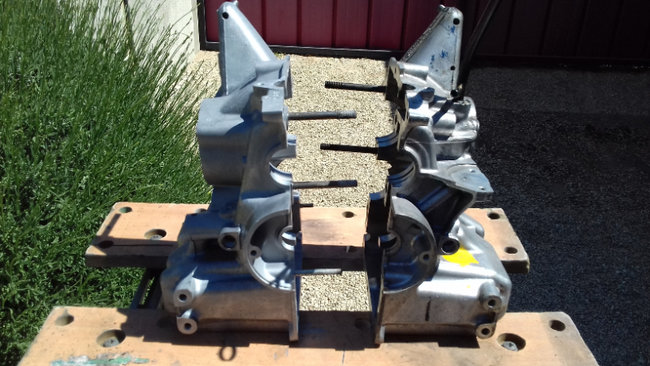

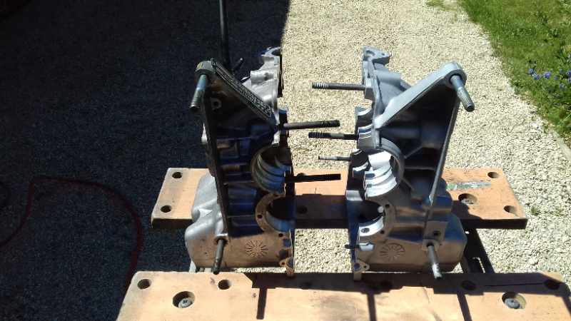

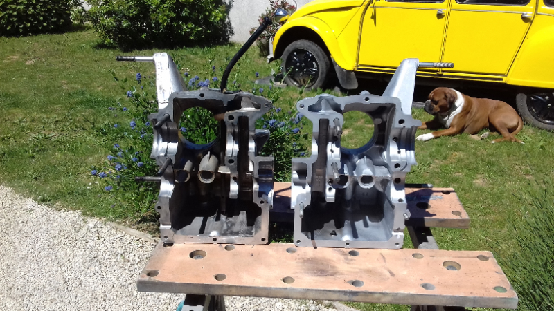

:salut: Salut les deuchistes.
Je viens de m'acheter un pistolet de sablage ( bicarbonate de soude ou billes de verre ) j'avais déjà un pistolet de sablage mais avec une trop grosse buse et le résultat est top , demi carter comme neuf . :pouce:
Je vais faire les culasses bientôt et je vous ferai les photos.

RICMAN41 a écrit ::salut: Salut les deuchistes.
bravo c'est magnifique, rien ne vaut le soda on dirait !! :pouce:

Super boulot ! La buse pour le bicarbonate a quel diamètre ?
