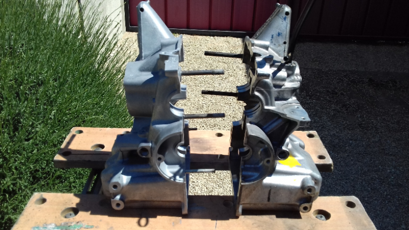

Salut les deuchistes.
Je viens de m'acheter un pistolet de sablage ( bicarbonate de soude ou billes de verre ) j'avais déjà un pistolet de sablage mais avec une trop grosse buse et le résultat est top , demi carter comme neuf .
Je vais faire les culasses bientôt et je vous ferai les photos.
bravo c'est magnifique, rien ne vaut le soda on dirait !!

Ha ouais !! Joli.

Super boulot ! La buse pour le bicarbonate a quel diamètre ?

C'est quoi ton pistolet stp ?
Pour ma part, j'ai un pistolet avec un compresseur assez puissant mais je trouve que ca rend rien !
Du coup, c'est plutot nettoyage a l'essence !!
Du coup, c'est plutot nettoyage a l'essence !![/quote]
https://www.mecatechnic.com/fr-FR/pisto ... B01174.htm

Il y a un beau rendu , au niveau de consommation ça donne quoi ?.

,Il y a un beau rendu , au niveau de consommation ça donne quoi ?.
Grosso merdo 5-6 litres pour les 2 demi carters mais je n'ai pas récupéré le bicarbonate pour essayer de le repasser

Je vais m'en payer un le principe de se sablage en douceur me plait bien .

Marc 77 a écrit :Je vais m'en payer un le principe de se sablage en douceur me plait bien .
Pour le bicarbonate prends le en sac de 25 kgs c'est moins cher
Je l'ai pris ici mais après chacun fait comme il veut ...
