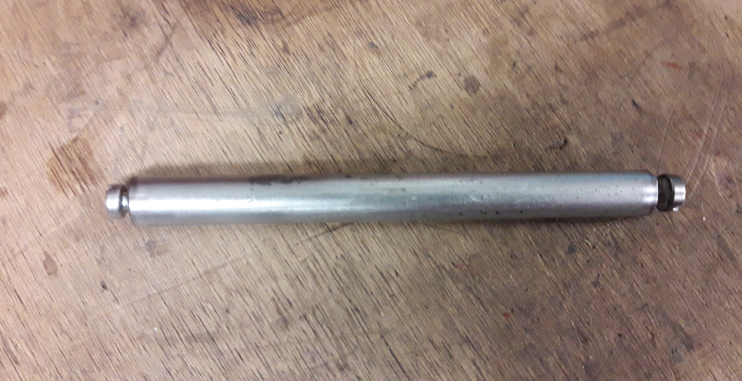

Salut à tous ,
Je partage un petit outil que j'ai fabriqué c'est pas grand chose mais bien pratique , un crayon à nettoyer les têtes de vis j'en ai plusieurs avec différent diamètre 4x5 6x7 8x10 au delà ça sert pas à grand chose à moins de restaurer un char d’assaut, ( pour le nettoyage au touret ou même à la brosse métallique et cela évite aussi de se blesser ) et surtout de ne pas abimer les filets de la vis avec un serrage trop prononcé dans l'étau .
Il suffit de percer un rond et de tarauder au diamètre de la visserie à nettoyer .
Sans parler du gain de temps :siffle:
PS : toujours brosser dans le sens du serrage de la vis sinon elle fini par terre

Je ne vois pas comment on s'en sert...

Il suffit de visser la vis dans l'outil qui alors servira de "manche" pour pouvoir présenter la tête de vis au touret! Perso, j'utilise un mandrin de perceuse auquel j'ai rajouté une poignée. Pas besoin de serrer fort pour que la vis tienne... Et ça me permet aussi de prendre la vis par la tête pour nettoyer le filetage... :wink:

Bonjour, très bonne idée, je procéde d'une autre façon, sur mes vis je mets 3 ou 4 écrous que je serre ensuite je bloque le tout sur mon étau, les ecrous protége le filetage de vis ,ensuite je nettoye avec une brosse rotative a l'aide de ma visseuse portative :salut:

CHARLYSTONE a écrit :Bonjour, très bonne idée, je procéde d'une autre façon, sur mes vis je mets 3 ou 4 écrous que je serre ensuite je bloque le tout sur mon étau, les ecrous protége le filetage de vis ,ensuite je nettoye avec une brosse rotative a l'aide de ma visseuse portative
Toutes les combines sont bonnes perso je fait quasiment toujours le brossage au touret avec une brosse laiton ou une brosse acier quant les têtes de vis ont besoin d'un décapage prononcé

Les 2 astuces sont bonne seule compte le résultat ,,j'ai oublié de dire que avant de les brosser je mets du degrippant et le rendu est super(je n'ai pas de touret)

:salut: Tu mets quoi après les avoir nettoyé pour éviter qu'elles rouillent en peu de temps ???

Moi c'est peinture antirouille au pinceau et finition aérosol .
