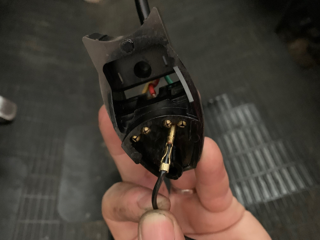

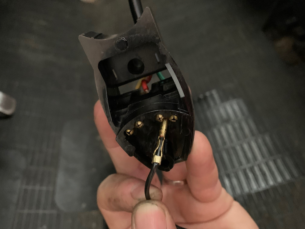

J'ai démonté la commande des clignots du volants, j'ai mis un long câble neuf connecté au niveau du clignots ArG, l'autre bout je l'ai mis en contact avec les 2 bornes de la commande de clignots, celle qui doivent être en contact lorsque la commande est en position basse pour activer les clignos gauche (voir photo pour illustration). A ce moment là j'ai bien les 2 clignots AR et AV G qui fonctionnent.
Je suis à nouveau bloqué car j'ai un doute sur le câble initial que j'ai donc "shunté". Où va ce câble, il est connecté au clignots Ar G vers ....? Se peut-il qu'il y ait une défaillance enfin de la centrale de clignotants?
