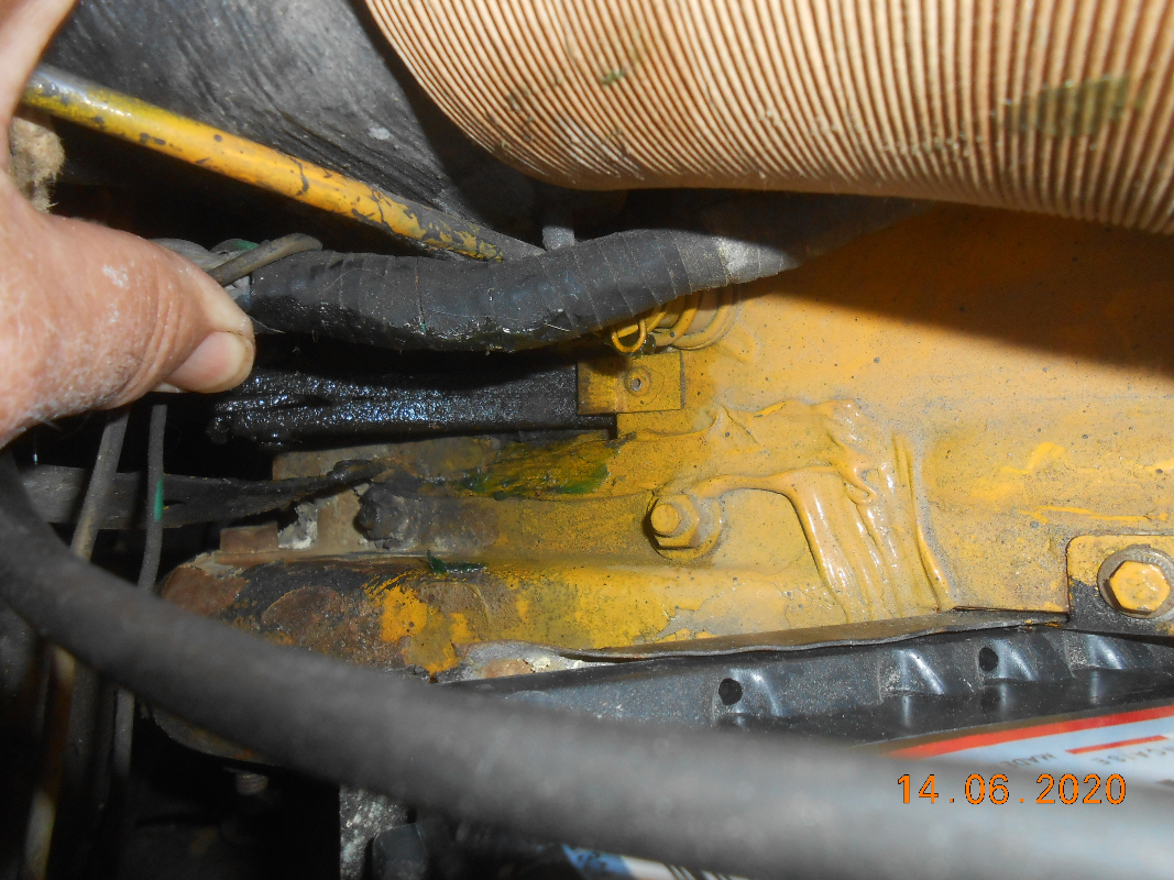

depuis quelque temps la poignée de mon frein à main vibre cela s'arrete en tirant légèrement sur la poignée,mais je pense qu'il manque le guide de frein sur le tablier
voila ce qu'il y a actuellement.Comment est le votre.Je précise 2CV6 freins a disque.Merci d'avance pour vos réponses

j'ai acheté un guide plastique pour la mienne, il était cassé.
Par contre tu a la languette et la vis pour le fixer, ce qui n'est pas le cas sur la mienne de 1978, le guide est juste clippé sur la tablier.

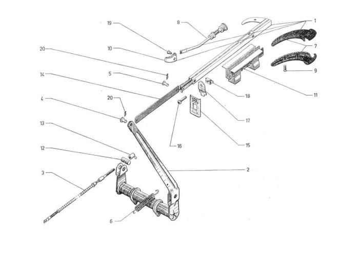

j'ai donc change le petit bout de fer rivete par une copie de la piece 17 et la piece 15 par un morceau de caoutchouc epais que j'ai fixé avec un boulon
pour le moment ça ne vibre plus et le frein marche.ta photo confirme donc le systeme de fixation

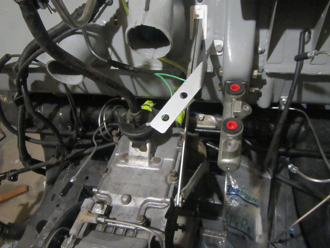

par contre la lamelle metallique avec les 2 trous fixée sur un des boulons du maitre cylindre, elle sert a quoi ??car la mienne est en l'air et ne sert qu'a supporter le cablage
2cv6 1981
Re: guide de frein à main de ma 2cv
toutoune a écrit : par contre la lamelle metallique avec les 2 trous fixée sur un des boulons du maitre cylindre, elle sert a quoi ??car la mienne est en l'air et ne sert qu'a supporter le cablage
comme pour toi à soutenir le câblage et la gaine de chauffage
