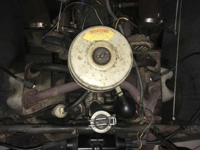

Bonjour .
Pouvez vous m aider ?
J ai été voir une AZAM de 1964 mais j ai eu un doute en soulevant le capot . :fou:
Le type moteur sur la plaque est AYA et ce qui m as choqué c est les couvres culasse ( nouveau model )
Es ce que quelqu un peu me dire si ce type moteur correspond à cette 2 cv ?
MERCI :merci:

Non, ça ne correspond pas tout à fait.
Une AZAM 63 a un moteur de 425 cc de 2 CV fiscaux et 18 Ch de puissance, du type A53
Ce moteur avec plaque AYA est le moteur des toute premières Dyane de septembre 1967 à mai 1968. C'est aussi un 425 cc, de 2 CV fiscaux mais de 21 ch de puissance, et du type A 79/0. Le carbu n'est pas le même ni la pipe d'admission échappement. Sinon, Il est quasi identique à celui de l'AZAM.
Tu peux rouler avec ce moteur, tu n'es pas en infraction puisqu'il est de 2 CV fiscaux, comme indiqué sur la carte grise.
Il est comme ça (moteur AYA)

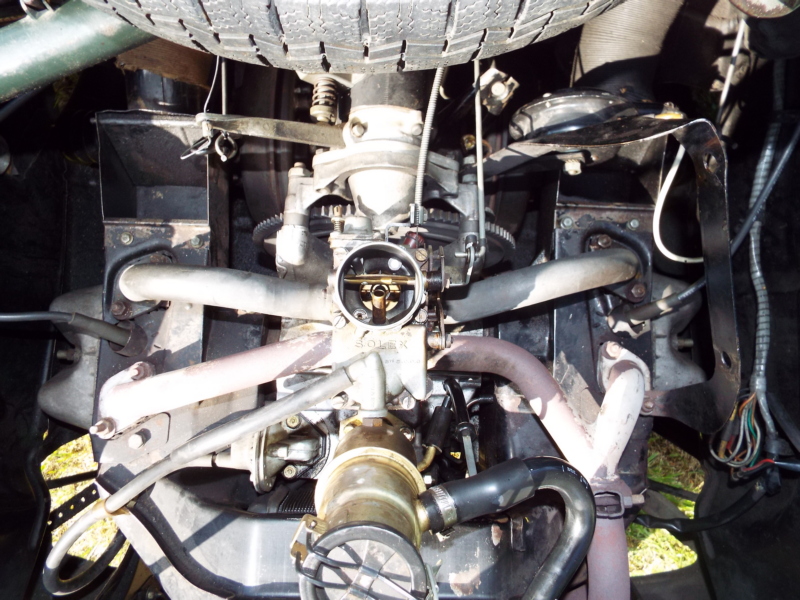

Alors que celui de l'AZAM est comme ça (photo au flash pas terrible, ma grange de garage est très sombre !)
Pas flagrant, n'est-ce pas ? :mdrr: Celui qui me dit que le filtre à essence est mal placé, il vient me le changer.... :mdrr:
