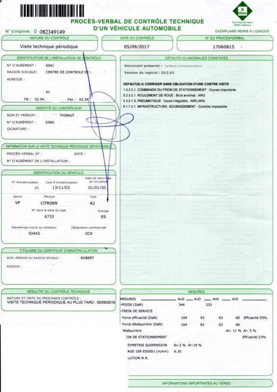

Oui une 2 CV des années 50 ça passe au CT, pourvu qu'elle soit dans sa configuration d'origine et que tout fonctionne correctement : freins, phares... et pas de trous dans les planchers, etc. comme n'importe quelle 2 CV quoi !
Voici celui de ma A.
