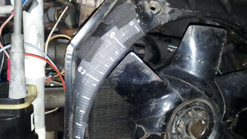

Bon, j'avais donc a priori trop d'avance... en reprenant mes mesures sur le carter de ventilo, j'ai déplacé le boîtier contenant les rupteurs d'environ 3-4 mm vers la droite... et là, je constate que mon repère sur le ventilo (une fois pigé) demeure bien au ralenti, sur les 8° prévus dans la RTA. Elle démarre toujours au poil et semble plus douce dans les différents régimes... enfin, à haut régime elle ne dépasse plus les 23° désormais... voilà, ça c'est fait ;-)

beau de travail de précision en tous cas !stef49 a écrit :Bon, j'avais donc a priori trop d'avance... en reprenant mes mesures sur le carter de ventilo, j'ai déplacé le boîtier contenant les rupteurs d'environ 3-4 mm vers la droite... et là, je constate que mon repère sur le ventilo (une fois pigé) demeure bien au ralenti, sur les 8° prévus dans la RTA. Elle démarre toujours au poil et semble plus douce dans les différents régimes... enfin, à haut régime elle ne dépasse plus les 23° désormais... voilà, ça c'est fait ;-)20200717_191627.jpg
merci pour la photo des graduations ça donne des idées.
