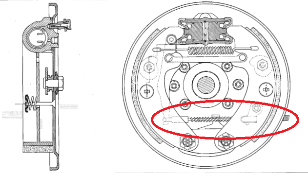

Je n’arrive pas à faire ressortir les câbles de frein à main (tambours) suffisamment pour permettre de visser les écrous « papillons » permettant de les serrer
Peut-être les ai je mal placés ?
Avez vous une astuce ?

Bizarre ton histoire !
As-tu bien glissé le cable dans l'emplacement du chassis ? Ca semble bete mais pour ma part, je me souviens que c'etait juste, et j'avais mis de la graisse sur la gaine
Sinon, la mise en place du cable dans le tambour est correcte ?
A part ça, je ne vois pas.....je les ai changé et j'avais du rab, c'est pas trop limite !

Je vais démonter mes tambours pour voir ce qu’il s’y passe !

Ça y est, c’est fait !
En fait, je n’avais pas placé correctement les supports situés derrière le flasque !!
Voir

Pour bien voir, tourner la photo d’1/4 droite !
