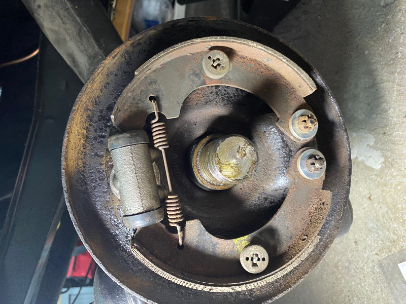

Je refais actuellement mes freins arrières sur 2CV AZ et je me pose une question sur les ressorts qui maintiennent en tension les mâchoires.
D’origine j’ai un ressort « horizontal » et lorsque je vois les kits chez les marchants, il semble que cette pièce soit remplacée par une sorte de U qui est maintenu sur les écrous d’excentriques.
Pourriez-vous m’indiquer si les mâchoires proposées à la vente sont compatible avec mes ressorts d’origine ou faut il que je les remplace par les U?
Merci d’avance ;-)

Voilà ce que ça donne si je remonte les ressorts d’origine.
C’est tendu de chez tendu- zamzam

Tes mâchoires appuient-elles bien sur les pistons ? tes cames de réglage sont-elles remises à zéro ?

Il arrive que les ressorts d'origine, type ressort à boudin, se cassent quand ils sont un peu trop rouillés. Et avec l'âge ils perdent de leur élasticité.
Je te conseille de ne pas remonter un vieux ressort.
Et si tu n'en as pas en neuf, tu peux très bien monter le système plus moderne avec le ressort en forme de U, ressort de torsion. C'est pas conforme à l'origine, c'est sur, mais ça ne se voit pas...

Sur mon AZ, j'ai monté des ressorts en forme de U. Aucun souci pour le remontage et le freinage.
