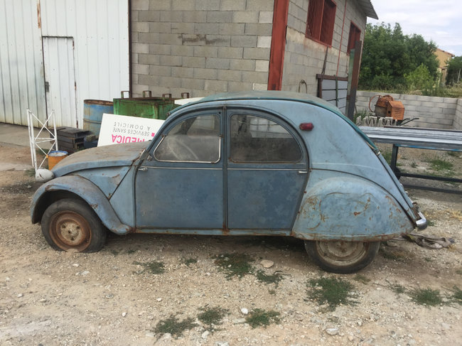

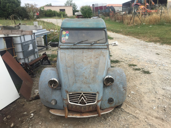

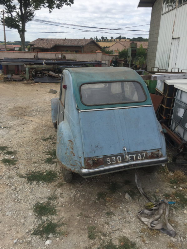

Oui, pas de clignotant sur les ailes avant en 62, ni à l'arrière d'ailleurs, juste sur les custodes.
Est-ce que les ailes avant ont été changées ou simplement percée ? Les ailes des 2 CV 4 et 6 sont différentes de celles des AZ.
Les ailes arrière par contre semblent du bon modèle, ne les change pas, répare-les si nécessaire.
Et la poignée de coffre aussi n'est pas bonne ! C'est une poignée de porte, il me semble...Le pare-choc arrière non plus, mais l'avant, si, c'est le bon modèle.
Les encadrement des vitres ouvrantes pas en inox : ils sont peints.
Et si tu veux la mettre complètement d'origine, pas de rétro extérieur, pas même à gauche. Mais bon....
Trouver des pièces d'époques, c'est pas facile. Faut faire les bourses et parfois le coin coin, mais attention ! Pour les pièces de sécurité, les freins notamment, il faut passer par des refabrications, c'est indispensable, même si la qualité n'est pas toujours au rendez-vous.
Mets nous plein de photos de partout, qu'on puisse te dire ce qui est bon et ce qui l'est moins.

Oui, le pare-chocs Ar, on dirait un exemplaire de R6 coupé en 2, mis à la cote et assemblé…
Ces adaptations sont discutables mais témoignent de la "vie" du véhicule.
A ce stade la refaire à neuf, c'est créer un objet de collection qui n'aura pas forcément beaucoup l'occasion de rouler
Une sorte de "reset"!

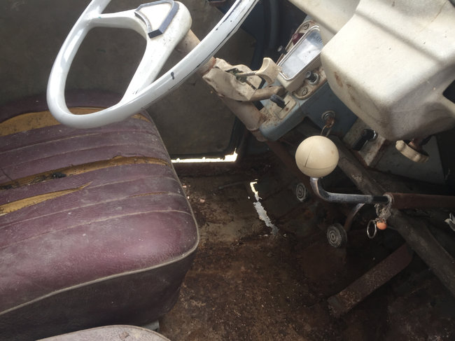

- Messages : 1440
Re: PHOTO CHANTIER
as-tu la possibilité de photographier plus largement les sièges av?
Eux aussi n'ont pas l'air d'origine.
Une Deuch "Tuning"
As-tu pu en apprendre plus sur son existence pour avoir eu toutes ces modifications?
Une Deuch "Tuning"

Re: PHOTO CHANTIER
Salut JLUCJLUC a écrit :Bonjour,
Une Deuch "Tuning"![]()
tu as raison c est des sieges d une autre voiture (ami 6 ou 8) que je donne si ça intéresse quelqu’un ;
j ai recupere ceux d origine et c est une banquette devant
a+ les deuchistes
