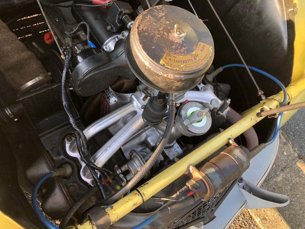

Bonsoir à tous
La Panama a des fuites ... :pleurs:
Je ne parvenais pas à régler correctement mon carbu alors j’ai traqué les prises d’air.
Après m’être occupé du carburateur, il restait des prises d’air sur l’araignée au niveau des culasses. Les joints sont HS, pas grave, mais hélas, mes trois goujons de la culasse de gauche sont foirés.
A votre avis, il vaut mieux retarauder plus gros ou poser un helicoil ?
Vu l’espace je pencherais vers un helicoil mais je n’ai jamais fait ça. C’est facile ?
Au fait, le goujon c’est bien du 7 ?
Si je taraude à 8, est-ce qu’un goujon 8-7 existe en réparation ?
Merci pour votre aide, ma titine est immobilisée pour un moment je le crains...

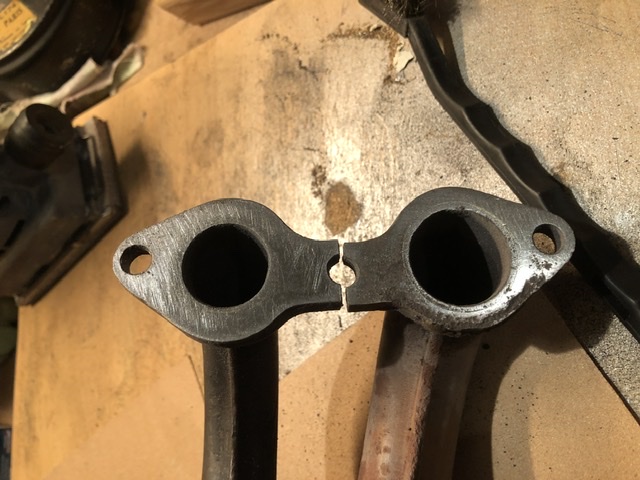

Sinon, j’essaye de surfacer le plan de joint de la tubulure car elle est très attaquée. Avec un marbre maison et du papier de verre, j’ai un peu rattrapé l’usure, mais il me reste encore du boulot malgré plus d’une heure de travail :
Auriez-vous une astuce pour aller plus vite ? J’ai bien un touret à meuler mais je crains de faire des bêtises.
Merci pour vos conseils !
Messages : 7053
Re: Goujons d’araignée foirés sur 2cv : taraudage ou helicoil ?
Tu peut essayé avec un morceau de carrelage tu colle du papier a poncer et voilà
Il vaudrait mieux que tu trouves un atelier de mécanique générale, ou un rectifieur, qui passera un coup de fraiseuse.
Sinon, tu ne feras rien de bien.

Vous avez raison, je ne suis plus pressé, les vacances se terminent et je n’ai pas reçu le matériel nécessaire...
Je vais chercher un pro qui peut me faire ça.
Je je réduis l’épaisseur disons d’1/2 mm ça n’aura pas d’incidence sur le raccord d’échappement ?
Merci pour tout
