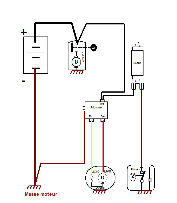

Bonjour à toutes et tous
Je viens de refaire un moteur de 435cc que j'aimerais faire tourner avant de le monter dans la voiture.
Par contre je connais très peu les dynamos. Je recherche donc un schéma le plus minimaliste possible du circuit d'allumage d'une Deuch en 6 volts avec une dynamo Ducellier 7276->6v.
Merci pour votre aide....

Bonjour Pirate 17
Voici
